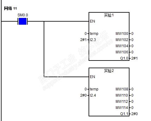

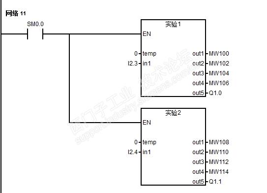

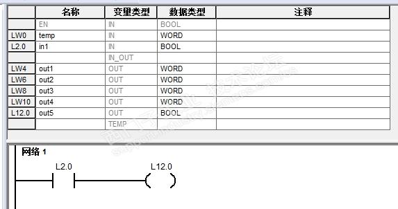

以下是引用kestrel在2021-04-14 08:16:30的发言 >5楼
局部变量只能在当前子程序中有效,如果在其他子程序中有效那就不是局部变量了,制作2个完全相同的带有局部变量的子程序(实验程序1和2),分别在线截图,看看就知道效果了:
定义为in进入子程序就被赋值了,肯定没问题。当定义为out或temp你再试/按楼主的问题要求试。
