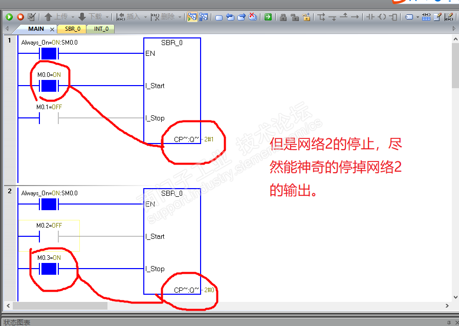

看了不少资料,也确实如你所说,
但是自己做了个试验,又感觉难以理解。

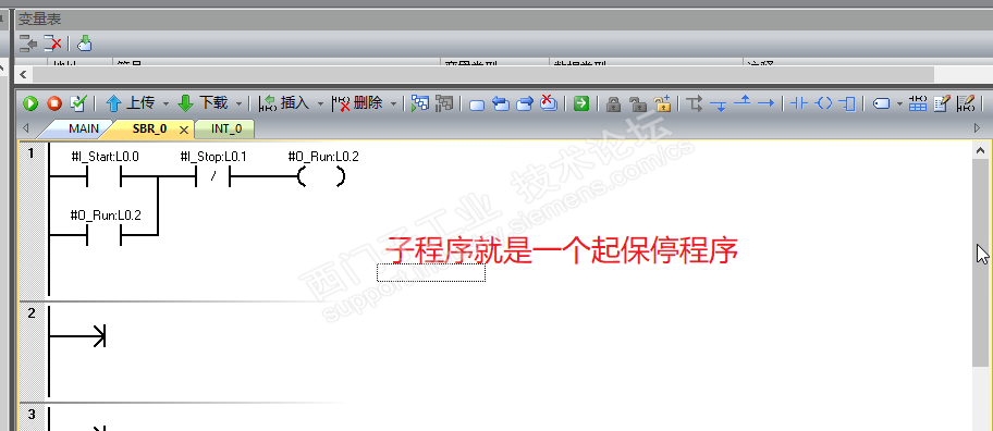

如图子程序,是一个起保停。

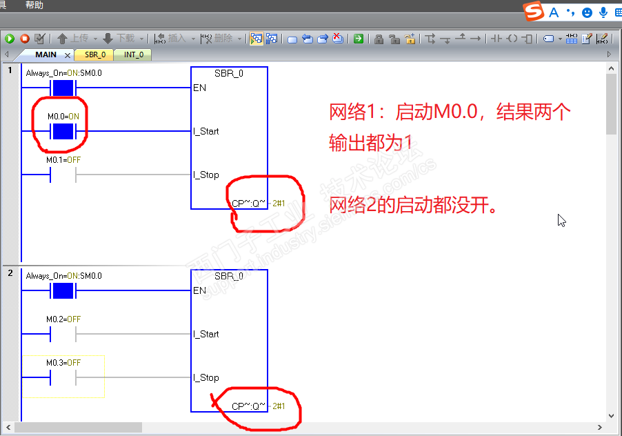

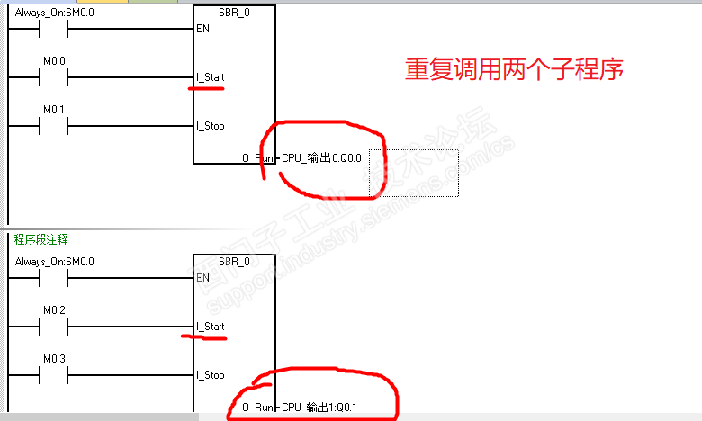

然后主程序两次调用这个子程序,
调用输出不同的Q点
然后网络1的启动为1,及时第二个子程序启动不为1,两个网络的都有输出
这也入你所说。
但是问题来了
因为网络1,输出L0.2,一直保持,所以它影响到网络2,使网络2有输出。
但是我把网络2的停止为1,神奇的是是是是是是是.............................它尽然能停止网络2的输出,而且是单独停止网络2;而且我把网络2停止为0,网络2又输出了。
这是多么难以理解,网络1一直导通,它不会一直影响L0.2吗?网络2不是一直会受L0.2影响吗?
你如果说每次刷新分配的L区不一定相同,但是我把网络2停止为0,它又输出了,那么神奇吗?
我不是和你犟,我只是想搞清楚,学会怎么用这个重复调用,多谢你多次回答!
