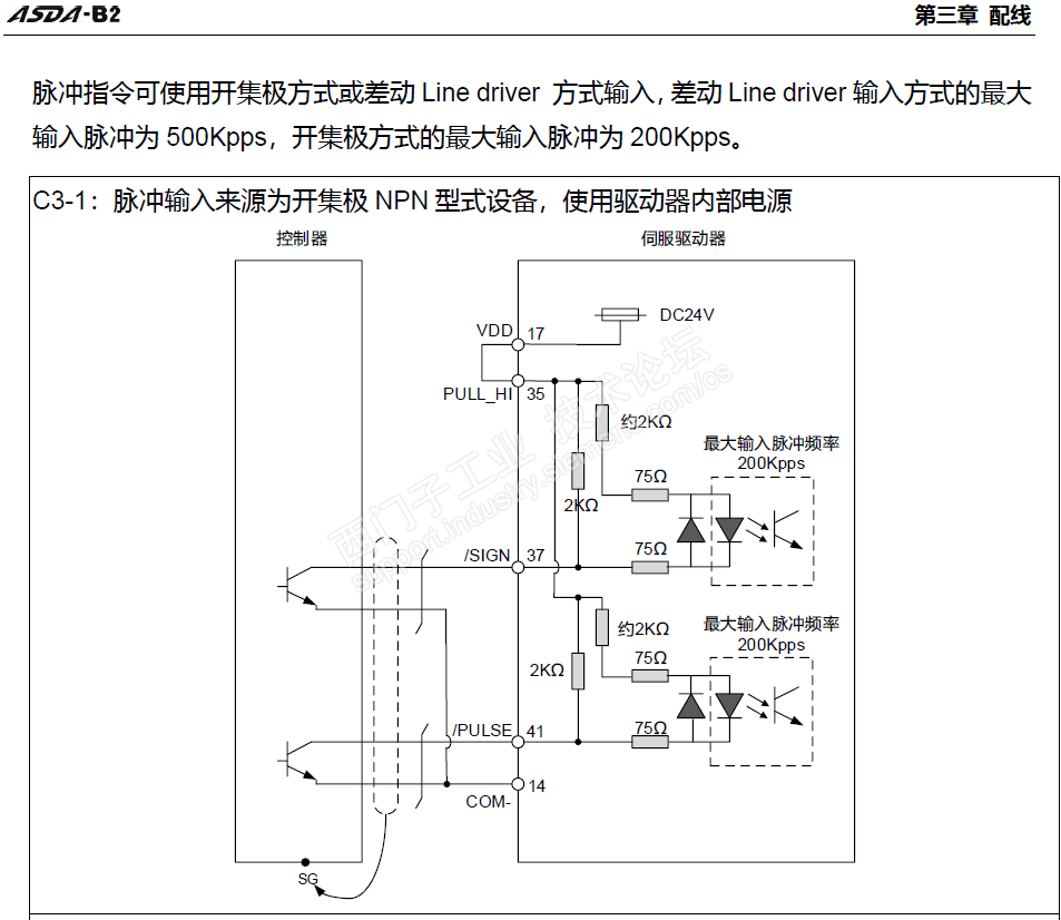

回复:台达b2伺服cn1接线43接线西门子224XP脉冲q0.0,39接方向q0.1,41 37接0V发脉冲信号电机不转是什么原因

看图上的示例,检查一下接线对不对,还有伺服驱动器的参数设置的有没有问题
