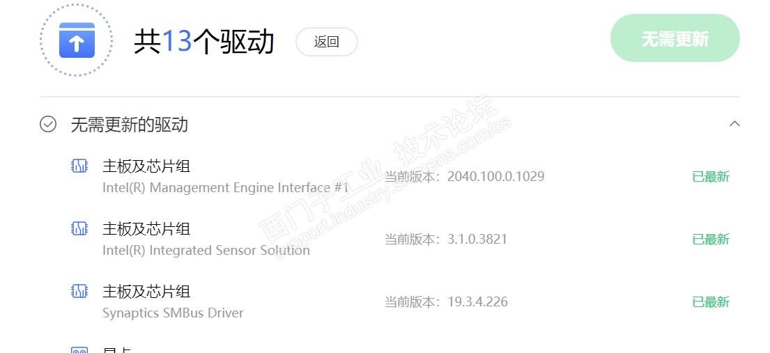

     最近因为需要重装WIN10系统,装了WIN10后再装200PLC SP9软件,不顺利,问题是打开200PLC软件出来几个提示,然后设置PG/PC接口里几乎空白。也尝试了论坛里或者网上提供的各种方法,也解决不掉。反复装了几遍的WIN10系统,反复装了几遍的200PLC 软件,还是不行。
    因为清楚的记得2件事情,第一,我这台电脑,1年前重装过2次WIN10,每次装200PLC SP9软件都很顺利,。。。。。。。中间过程就不叙说了,直接说结果吧,WIN10系统装好后,不要直接装200PLC SP9软件。做以下两件事:WINDOWS更新和驱动更新。
