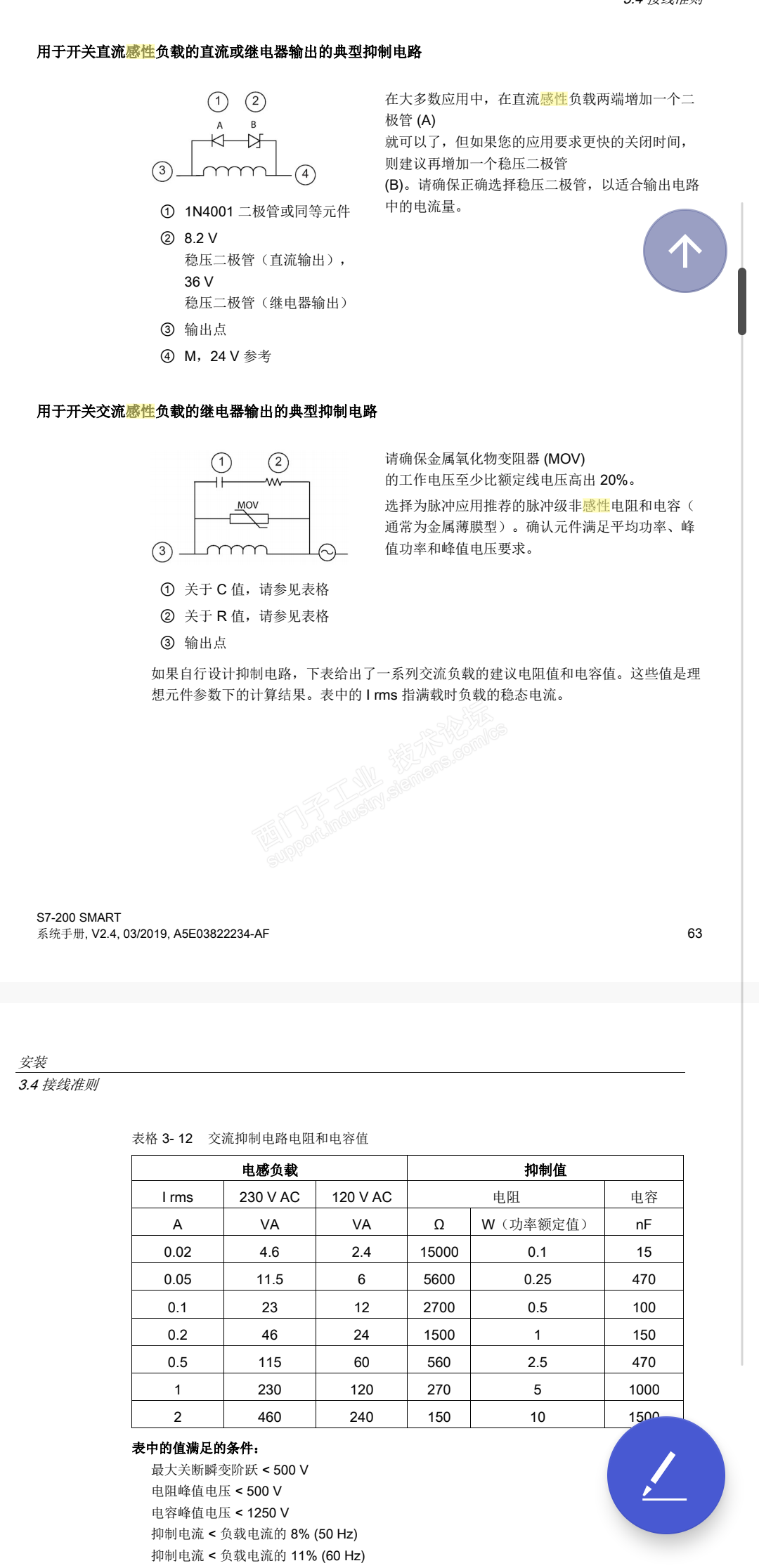

回复:电磁阀的RC浪涌抑制器一般选什么牌子和型号?
BBdell
    439
    25
注册时间:2015-09-13
发布于 2021-04-14 17:27:16
5楼
1200/1500手册都有对感性负载的处理
