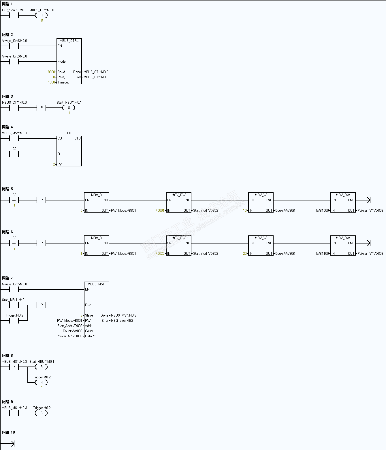

回复:给看一下MODBUS轮询的程序..的对错

下载到PLC,执行程序MBUS_MSG直接Error:6?
算了,不浪费时间折腾了,MBUS_MSG的EN、First不能用两个位来触发的,否则死透的。
建议你看看官方用计数器轮询的单MBUS_MSG应用例程,计数器C等于不同的值选择不同的指令组合。
PLC的RAM是如此的少,我完全放弃这种消耗大量RAM的假通用模块了。
modbus_master_polling.zip
