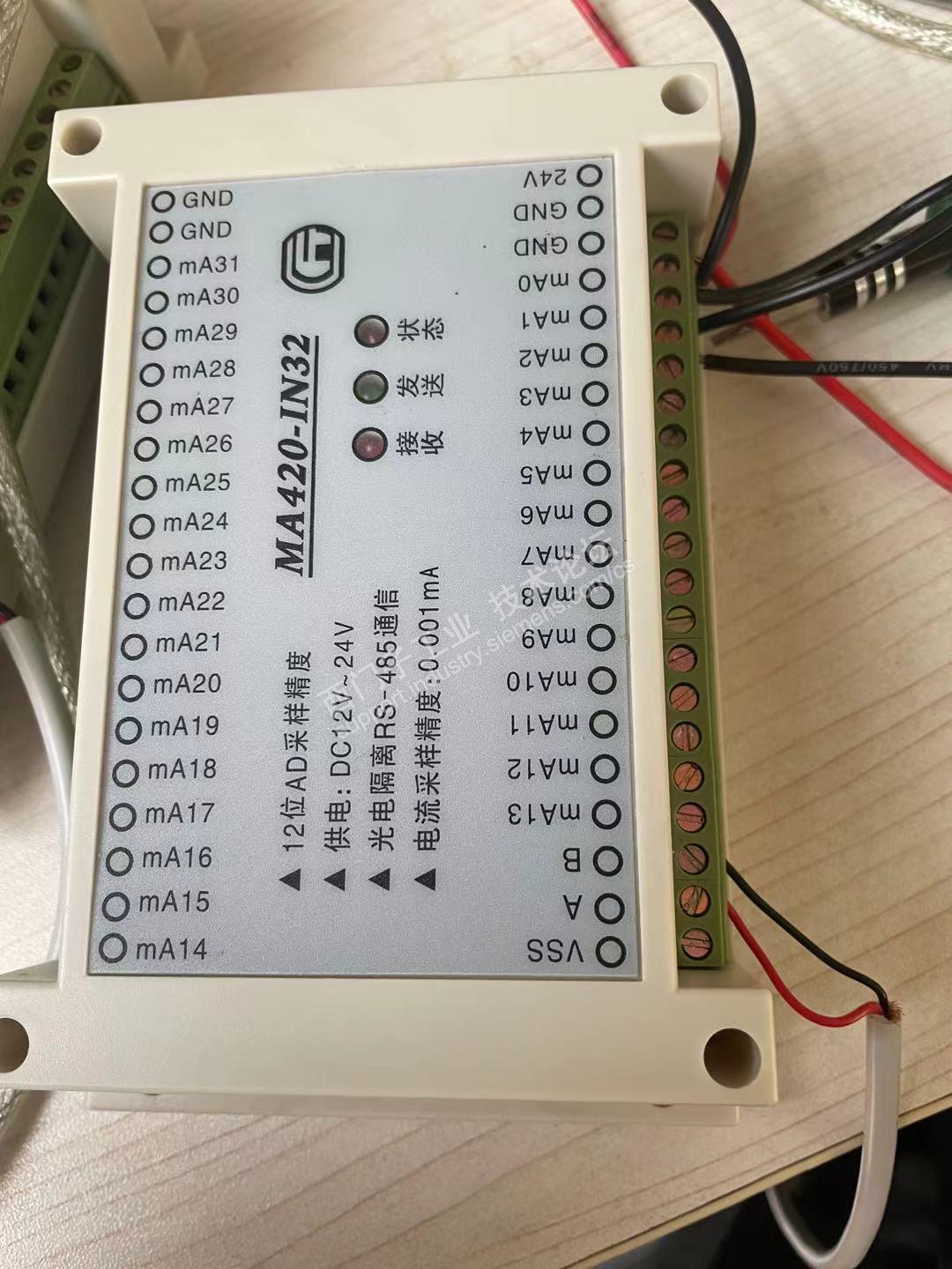

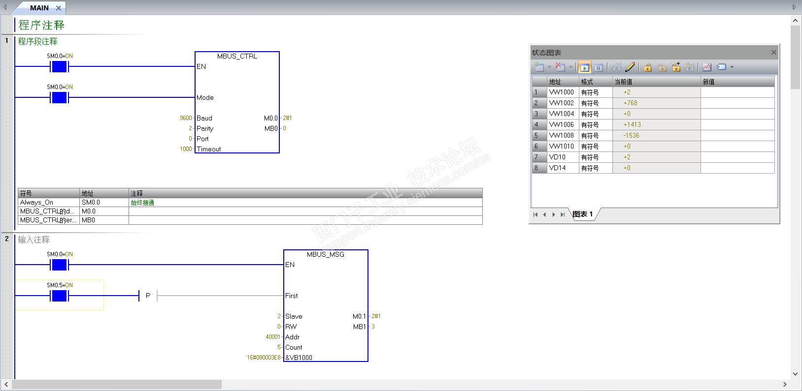

S7-200Smart Mbus_MSG错误代码为3
Chiang
注册时间:2021-04-14
8958
2021-04-14 18:26:38
图1写了一个smart200主站程序,想要采集图2模块的模拟量数据,图2接线是24V和GND是电源,GND和GND串在一起,mA0接了一个温度变送器。现在是监控程序Mbus_msg的erro一直报错代码是3,采集模块也是只有接送和状态灯会闪烁,但发送灯没动静。我的主站使用波特率和采集模块都是9600,从站地址也没有错。搞了半天也不知道哪里出了问题,请求大神帮忙解惑,谢谢
