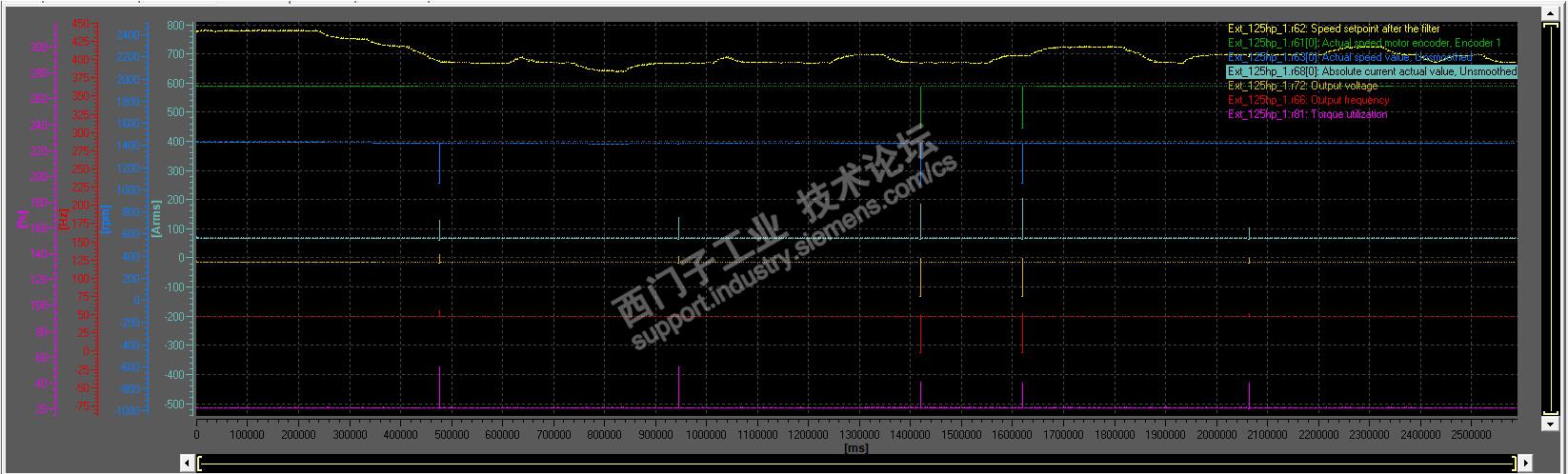

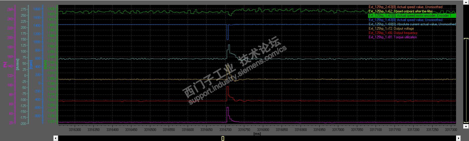

感谢大家的热心回复!
我又上传了几幅图,发现转速下降或电流上升发生的时间最多10ms,这样情况是干扰,还是负载变化我不清楚,请大家帮助分析一下,谢谢!
