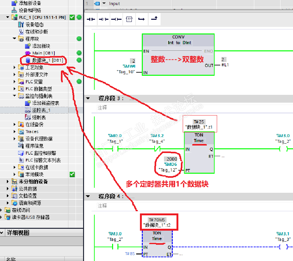

各位大神,TIA里的上升/下降沿脉冲功能块,会要求分配个背景数据块,(个人觉得这有些鸡肋,也许还没感觉到这个背景数据块的用处吧),项目中使用脉冲沿多了后,会产生好多这样无用的背景数据块,
定时器可以做成多个定时器共用1个数据块的。
可否多个脉冲沿模块共用1个背景数据块啊??
如果可以,如何实现??
请大神指点指点,最好示例指点,纯文字不太好理解!
