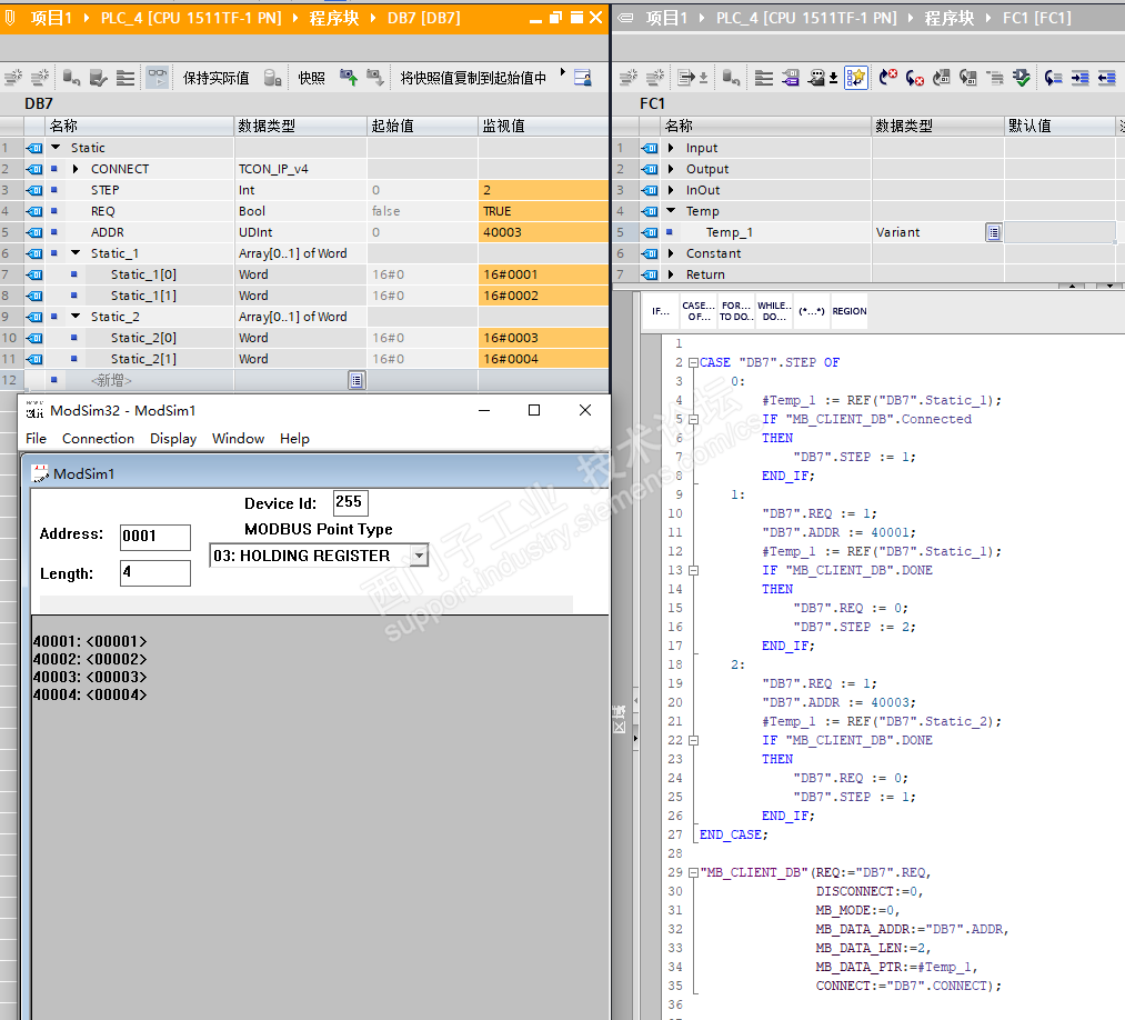

手边没有现成Modbus RTU接好的模块,用Modbus TCP测试了一下,没有问题
使用引用的方式可以做到您说的效果,您参考一下,当然这样做缺点是S7-1200不支持
这里用的都是全局变量,也可以改成局部变量
