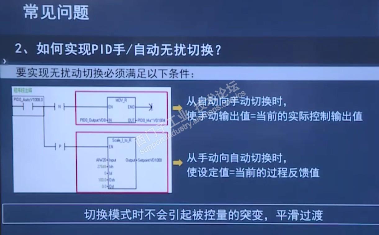

回复:用200smart 做PID控制,如何做无扰切换

下面的截图,出自西门子专家的讲座。由于是视频截图,不是很清晰
