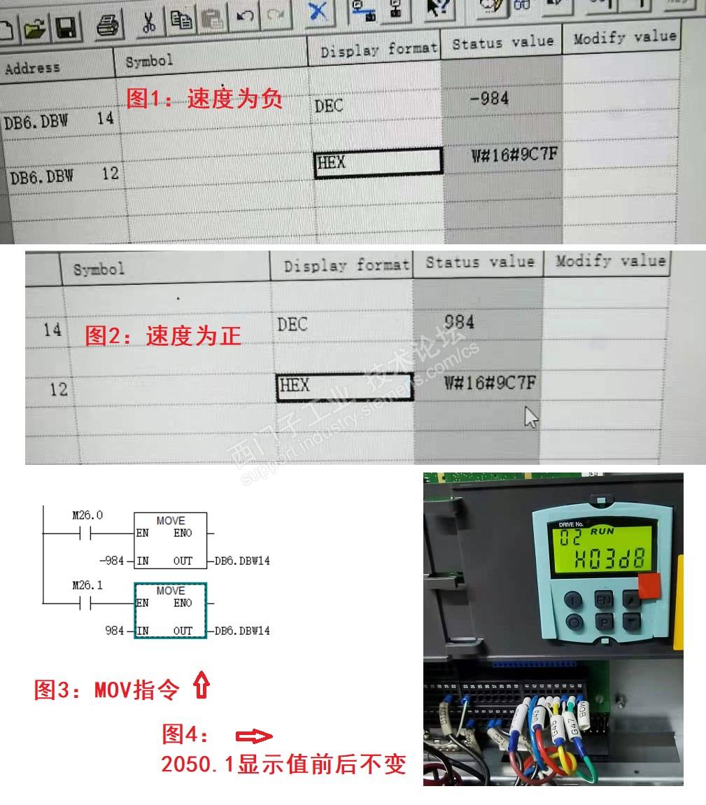

按照老兵大师指点,重新观察各参数见附图:
PLC先后给正负值(给定数值绝对值大小一样,仅正负号差别),查看DCM2050.1数值前后没有变化。
但是,我在STEP7的VariableTable中,看到前后给定的
数值是有正负变化的(见附图)
装置是可逆的,多次查看50171=120、50172=-120、50180=120、50182=-120
