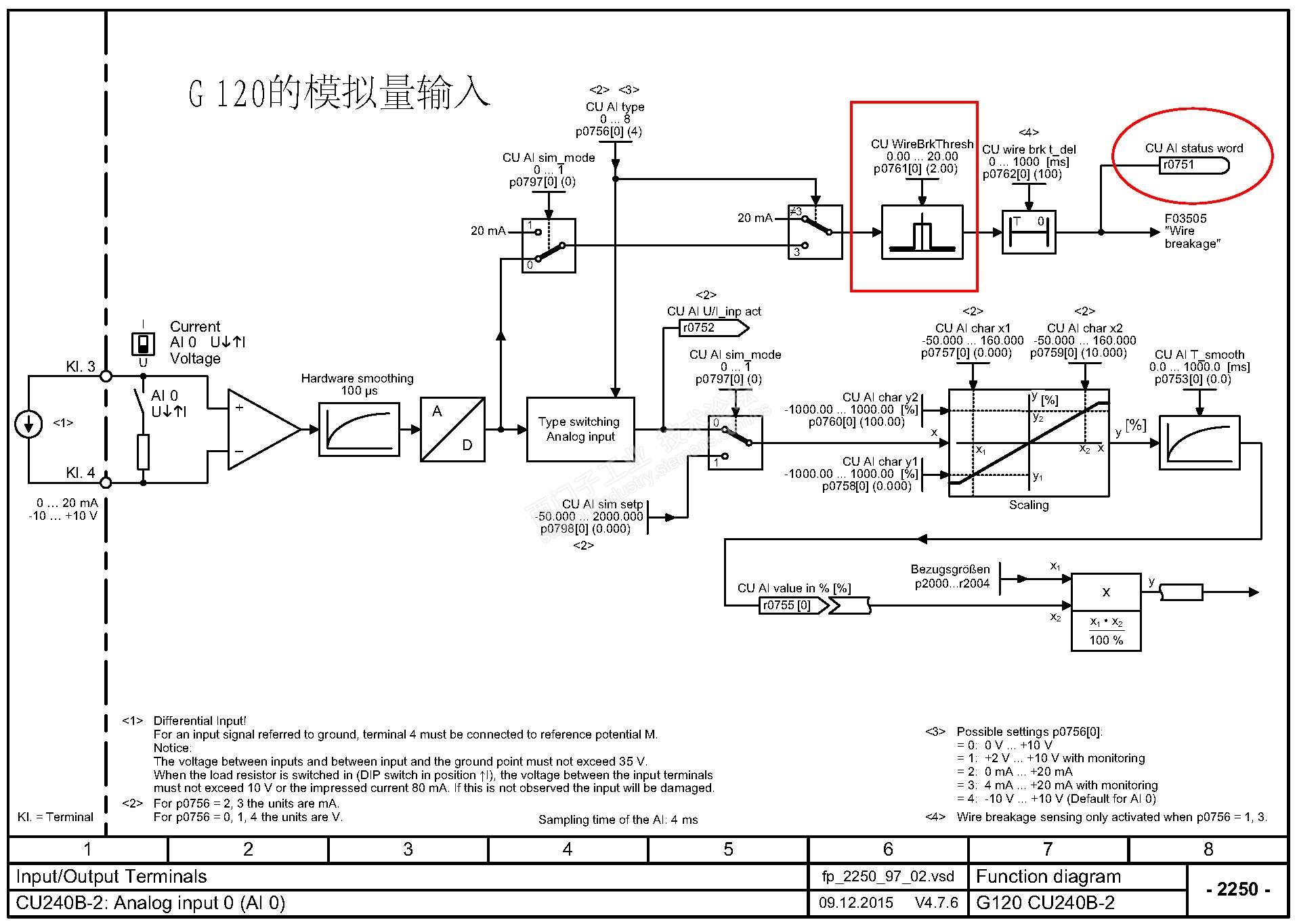

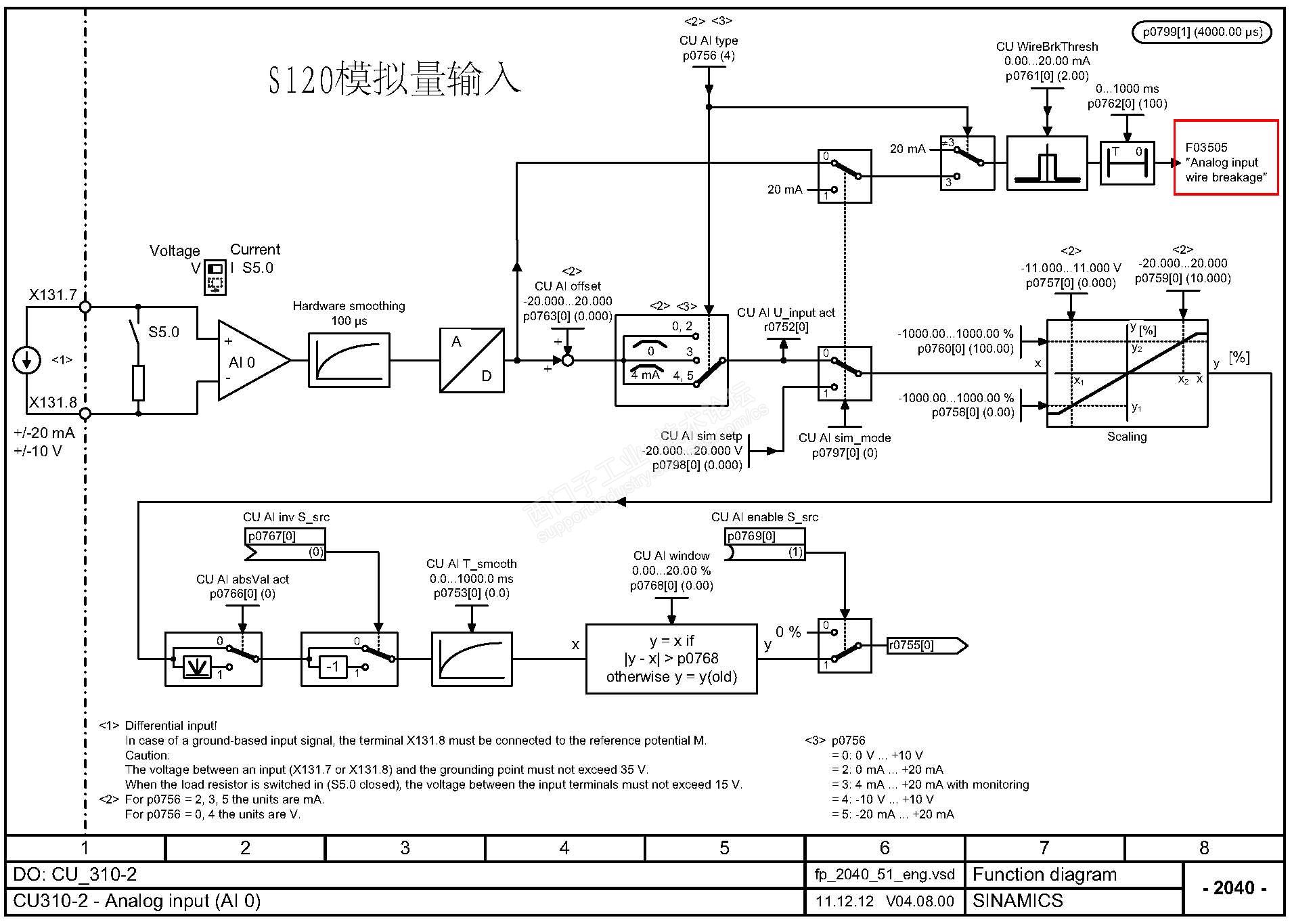

回复:sinamics 系列变频器有没有,当4~20MA信号丢失时,切换成固定频率的参数

以下是引用kdrjl在2021-01-05 14:20:35的发言 >3楼
关于S120,自己要做一下试验,用F03505作为触发是否行,我就不太清楚了。不管怎么说,即便不用这个断线信号,用自由功能块的比较器和模拟开关,也一样能实现你的那个装换的功能。
学习了。谢谢。
