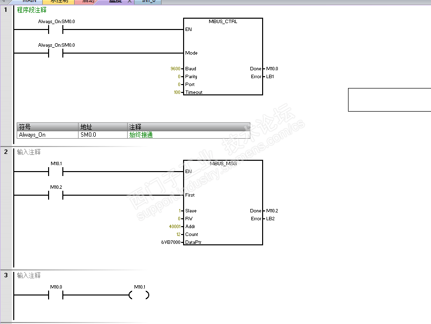

回复:给看一下MODBUS轮询的程序..的对错

可以试试这种程序
