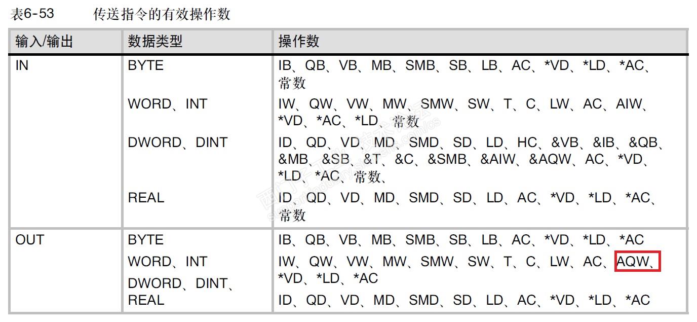

看看手册,MOV指令的有效操作数。
