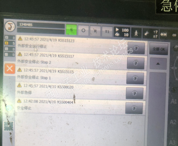

KUKA走PROFISAFE报KSS00404安全停止
5328
2021-04-18 14:12:14
机器人需要与319Fcpu走PROFINET通讯,我在软件中设置好了64PROFISAFE IO后,在PLC上配置了PROFISAFE,下载给PLC之后,发现机器人出现5个报警,分别是安全停止、外部安全运行停止、外部安全STOP1停止、外部安全STOP2停止、外部急停。我处理了PLC程序,将安全输出的0.1、0.2、0.4、0.5、1.1都置为1,之后其他的报警都消失了,但是这个报警一直消除不了。怎么解决?图1是PLC处理安全程序后的,图2是没有处理PLC安全程序的。
