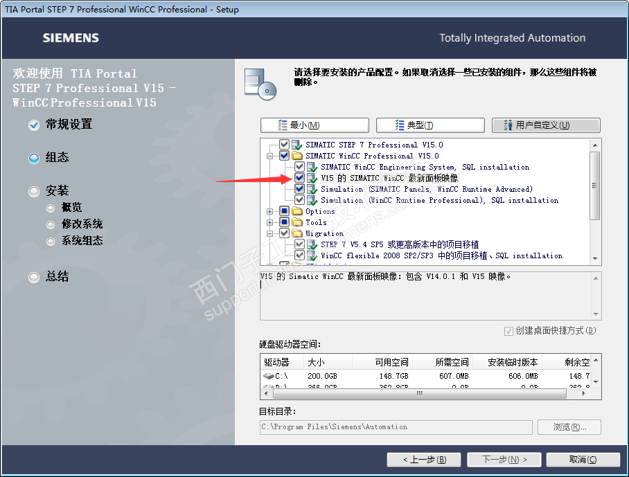

回复:博途v15 下载的时候出现缺少面板映像

以下是引用王远达在2021-04-18 18:02:10的发言 >2楼
看看是不是这个,这个东西已经下载了。
是的,装过的话到“D:\Program Files\Siemens\Automation\Portal V15_1\Data\Hmi\Transfer\15.1\Images”这个文件夹看看有没有对应型号的HMI镜像,版本对应好你需要修改的版本
