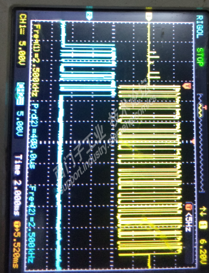

我手上有个压力传感器 接口是 232口  ascii自由口的通信模式  用232口与pc通信没有问题。 但是我把它经过一个无源的232 转485模块与pc接口通信就不成功了 与 与cm1241 485 接口也不成功  但是 我在pc上打开两个串口经过485转换之后通信都是没问题的 。
后来用示波器测试 232口的波形发现 有收发是有重叠的 一小部分 因而我有此一问 这样我可以买232接口的 cm1241解决这个问题吗    SEND_PTP 和RCV_PTP 指令能支持这种全双工吗 貌似只支持 半双工啊。
蓝色是请求报文波形  黄色是应答报文
