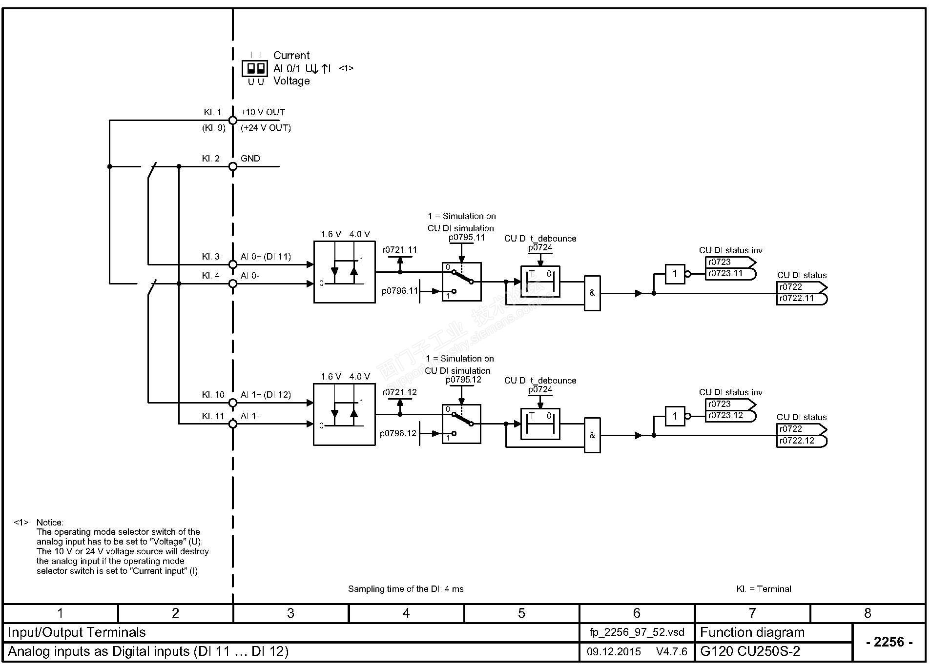

11楼
以下是引用手机用户20181107887930在2021-04-19 18:43:14的发言 >10楼
我记着F03505不掉电是不可以复位的吧
嗯,是的,它连接了F故障保护了。不能用这个功能。但模拟量口是可以扩展成开关量口使用的。
