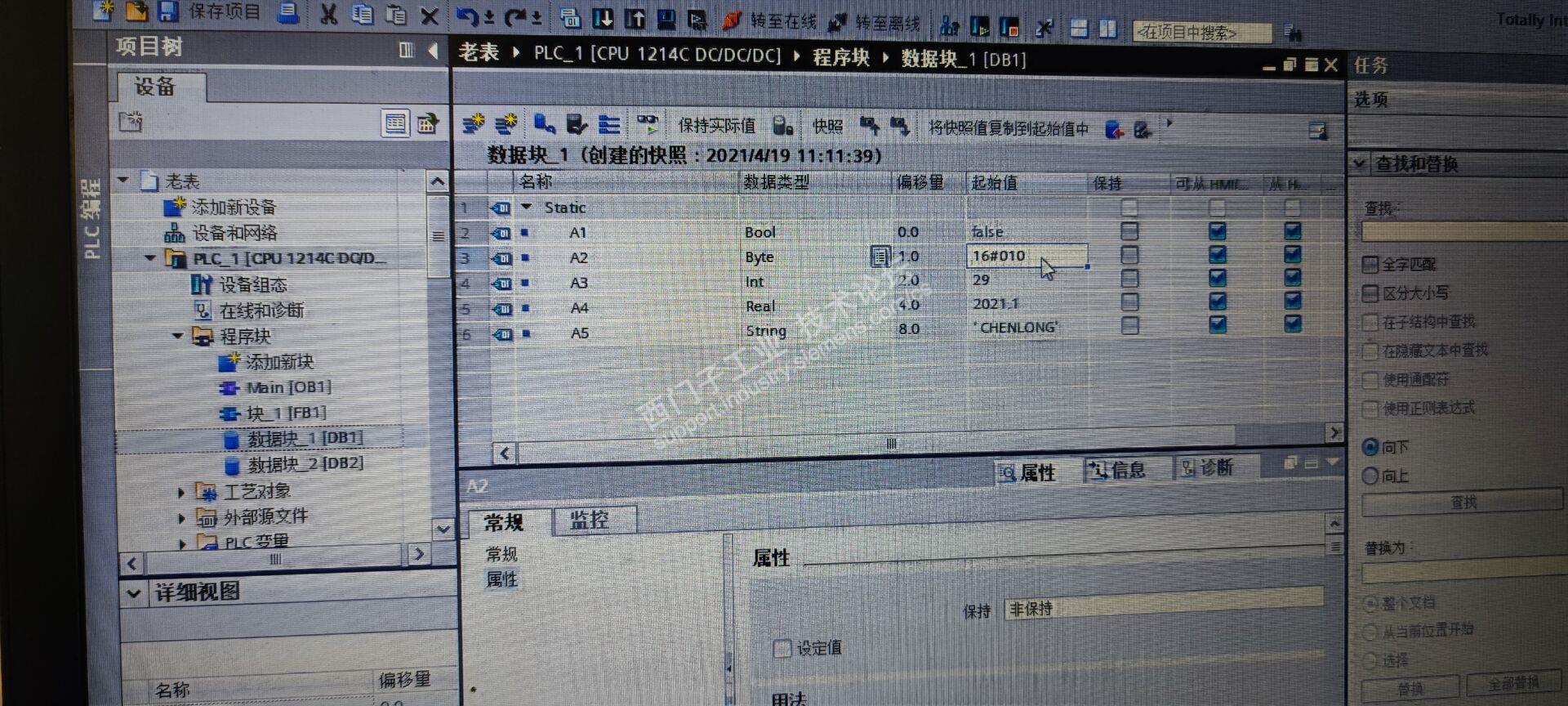

回复:s7-1200与kepserver5通信报设备返回了协议错误,错误类别 = 0X81,错误代码 = 0X4
一字难令两心舒
注册时间:2021-04-19
发布于 2021-04-20 13:18:08
2楼
以下是引用xxctjd在2021-04-20 11:44:27的发言 >1楼
应该类似用Sharp7库与PLC通讯一样。要注意几点:
1、DB块无优化、允许PUT/Get、最高权限,这些你应该都没有问题;
2、kepserver中组态PLC数据时不要用数据块的名称,要用数据块的编号;
3、kepserver中访问DB块是不能越界,可以适当的增加DB块数据长度;
4、访问DB块的内容时,不要用名称,要用绝对地址。
你好,这是我测试的DB块的配置的截图,麻烦帮我看一下是哪里问题,我个人是感觉你说的第二点和第四点是正确的,但对第三点的不能越界不是很理解,能否给一点修改的建议
