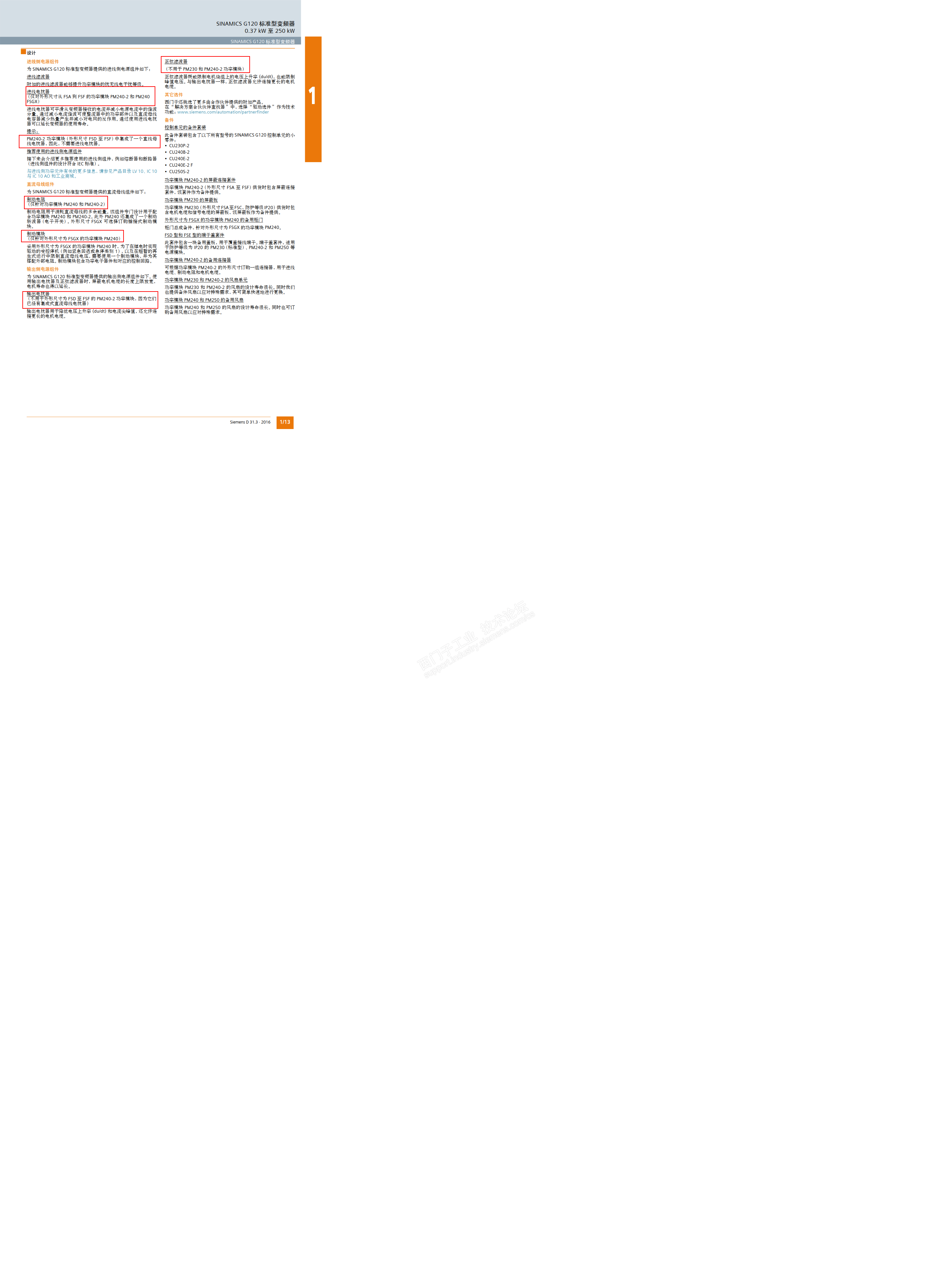

以下是引用风起云在2021-04-06 22:07:18的发言 >8楼
1,PM240-2硬件手册虽然提到了690V D/E尺寸的输出电抗器,但并没有提供应用数据(P58,表格4-2)。综合样本D31.1的说法,依然不建议加装输出电抗器;
2,关于进线电抗器:根据样本D31.1,D尺寸及以上的PM240-2并不需要进线电抗器,实际上D31.1与PM240-2硬件手册也没有提供相应的电抗器型号;另外,没有找到D31.3这个样本,没看到你说的情况。根据样本的时间,也建议依据D31.1/2018而非D31.3/2016
3,关于出线电抗器:直流电抗器可以延长允许的电机电缆长度,让很多需要加装出线电抗器的情况免掉增加;但需要电机电缆更长的时候依然还是要加装出线电抗器,所以都有相应的订货号(690V参考第1条);
4,多台变频器共用一个滤波器,对电网侧的干扰有效,但这样的话无法避免变频器之间的干扰;
5,PM250因为硬件上的特殊性,加了进线电抗器不但无益而且有害,所以不能加装进线电抗器。

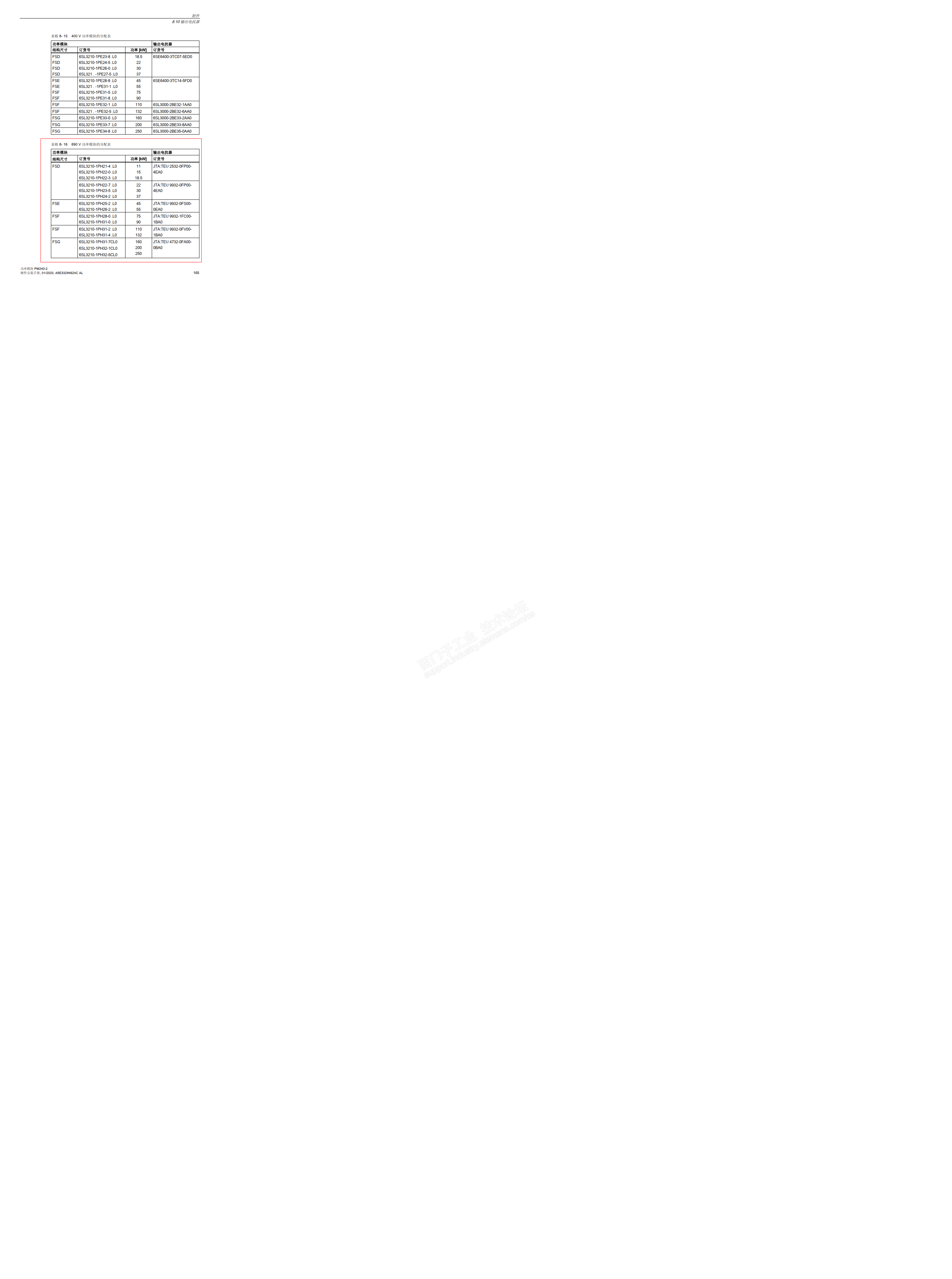

  1. D31-1 06/2018年样本 PM240-2 690V外型尺寸FSD FSE不提供输出电抗器,但是在PM240-2的样本里对应的690V是有输出电抗器的订货号的
        01/2020 版本 pm240-2手册 P167页 给出了对应的输出电抗器,电抗器不是西门子的。确认能用就行。
         2. 针对PM240-2功率模块,D31.3 2016 样本中说明FSD-FSF型的集成直流母线电抗器,所以不需要进线出线电抗器。 但是PM240-2的样本里也是有进出线电抗器的选型序列号,而且FAQ-0H7B4HG0  02/2021样本中提及虽然有直流母线电抗器,但是不能替代出线电抗器,PM240-2样本中进线电抗器部分是呼应的,但是出线电抗器部分是所有型号都有对应的订货号的。
         描述中已经确认了是没有进线电抗器即电源电抗器。输出电抗器见上面的图。我就想知道样本中提及的直流母线电抗器是否能代替输出电抗器。
感谢各位的回答 收益良多
