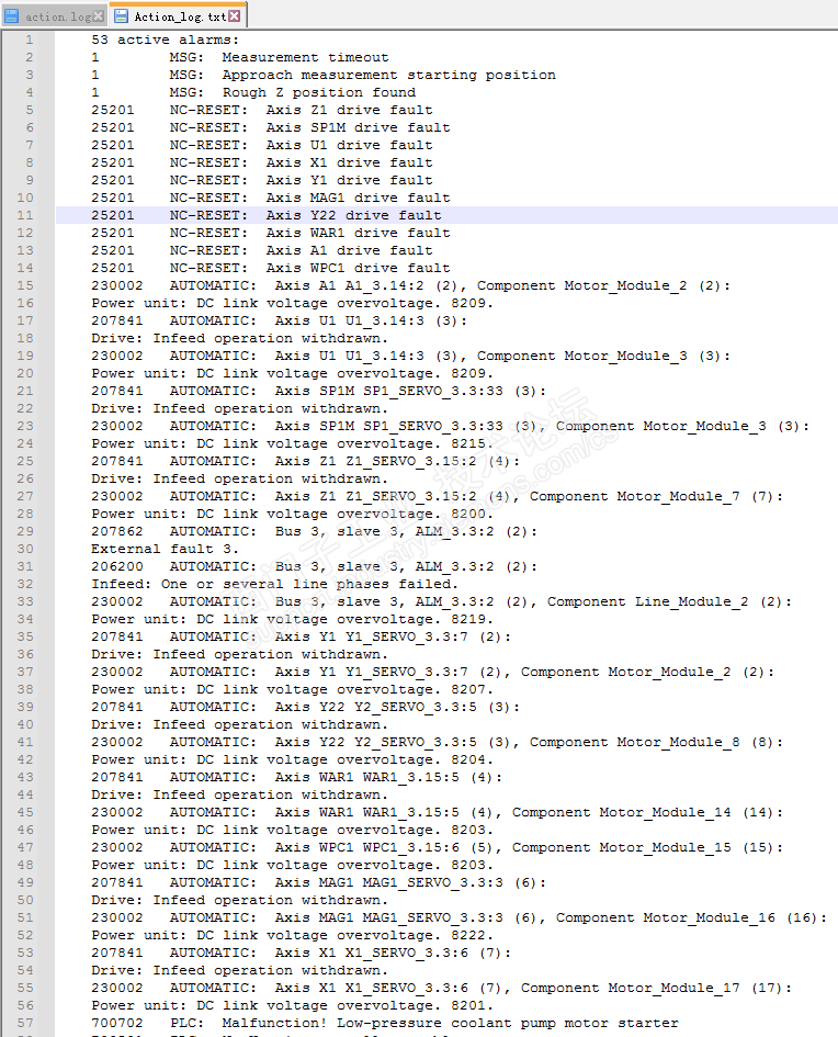

前几天单位出了一起设备事故
一台新机床在自动换刀过程中XY轴冲过程序预设的行程导致主轴直接撞在了刀库链上,电源上级熔断器断开一相。损失很大,今天查看机床运行日志感觉是电源缺相引起的事故,在程序运行过程中所有驱动器使能全部中断,再加上机床的换刀动作行进速度很快,导致所有轴在惯性作用下继续移动最终撞击。同时主轴以3000转的初速度刮蹭刀库罩盖持续几秒才完全停下。
我在附件中上传了部分日志,如果大家有兴趣也请帮我分析分析。
这事实在是太惨了,就因为一个破熔断器,把一个新床子搞成了破的,当然这个床子除了Z轴都不带抱闸和夹紧也挺上的。
所以想请教一下一般高速机床对于突然断电应该如何防护?听说有UPS电源这东西,不是很了解,这东西有能力让一台上百千瓦的机床维持到顺利停车吗?
Action_log.txt
