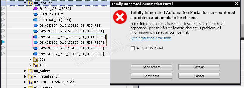

编译ProDiag块时博图会崩溃,修改对应的FB块名称后可以正常编译
手机用户20210419898843
注册时间:2021-04-19
801
2021-04-21 09:47:45
使用的是1518安全型PLC,在编译过程中发现编译到一个特定块时博图会崩溃,但把块的名字改掉就可以正常使用了;图中圈出的OPMODE2_DU2_20400_PD1的FB块是编译后软件会崩溃的,当我把FB块的名称改为OPMODE2_DU2_20400_PD11时又可以正常编译了,有没有大神知道解决方案,谢谢
