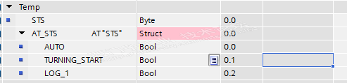

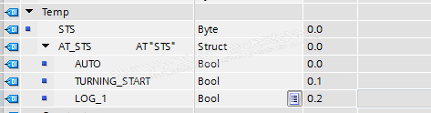

最近把PORTAL V14的一个项目,升级到V16时,发现在V14的FC中使用AT指令,到V16中报错了,见下图
  • V14中的AT指令
  • V16中的AT指令
测试了一下,在V16中,使用ARRAY就没有问题。比如ARRAY[0..1] of Bool
查了相关资料,在temp中使用结构化也是可以的,见下图:
经测试,V15.1开始不支持在TEMP中AT覆盖变量使用STRUCT类型
