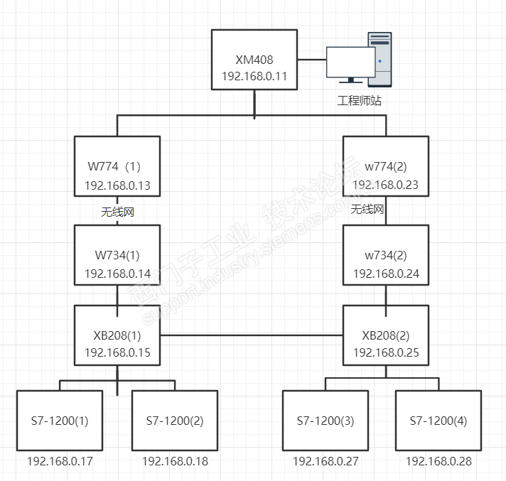

W774和W734能组进环网冗余里吗
1202
2021-04-21 11:48:52
通讯网络是上图这么连接的,所有设备均恢复出厂设置了,W774和734无线可以配对,环网去掉无线部分也可以进行冗余,但是加上无线部分就不行了,表现是RM一直闪,某个无线模块出现红灯,通信直接不通。是W774 734设置有问题吗 用的HRP冗余协议
