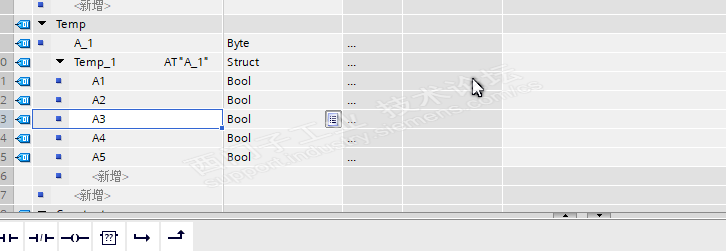

回复:V14中使用AT覆盖(类型为STRUCT),到V15.1中不能使用

可以的,,你要把块的优化访问给取消掉才行
