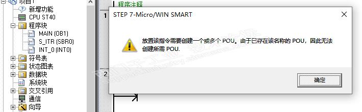

回复:s7-200 smart调用scale程序步骤?求详细解答

3楼
是不是你的程序有一个和库文件重名的子程序了,像图中SBR0
