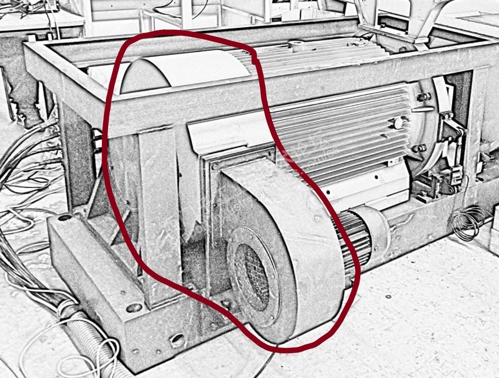

以下是引用kdrjl在2021-04-21 19:41:02的发言 >30楼
是。强迫风冷一般都在电机非驱动轴侧,我们因为机械结构问题,自己改装在电机侧面,是一个蜗壳是的风道。自己配的离心式冷却风机。
以下是引用jingtl在2021-04-20 22:14:20的发言 >28楼:k版,这个是不是你们...
引用28楼详细内容:
k版,这个是不是你们自己改装的? 改为了独立的风冷?
高。这是一个很好的思路,改为强制风冷,挺好的。
