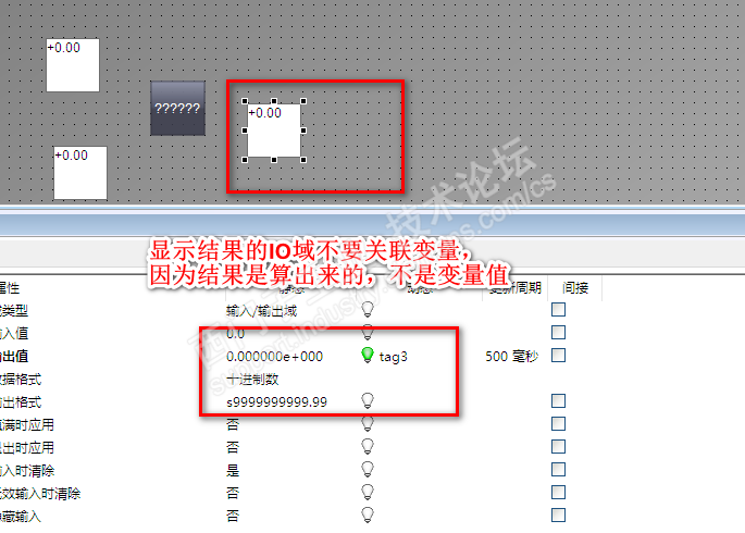

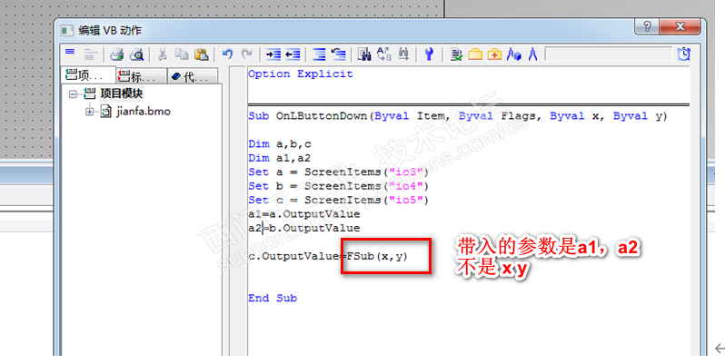

回复:VBS运算出错
WinCC西家讲师
版主 西门子1847工业学习平台
    867
    11
注册时间:2018-06-22
发布于 2021-04-23 19:14:20
8楼
请参考以上截图
