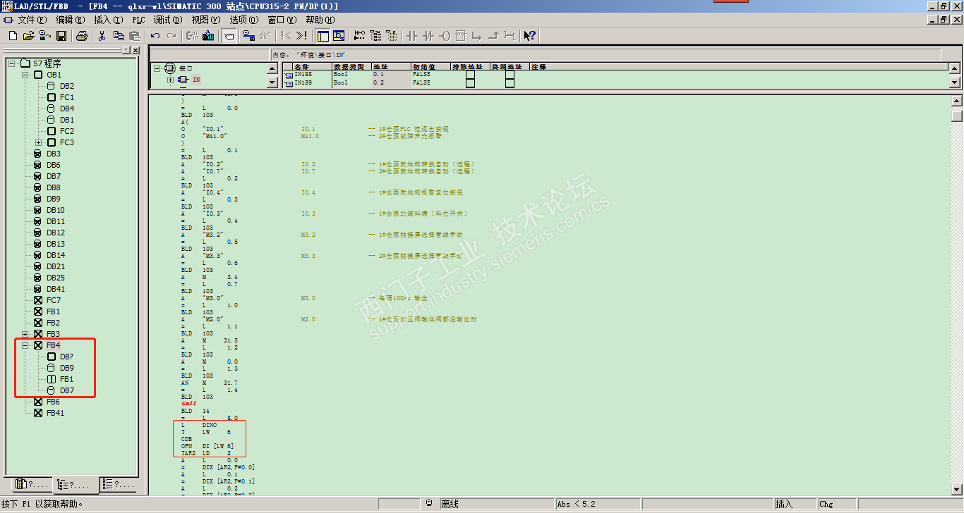

回复:帮忙注解一下程序L DINO中怎么判断是哪个背景数据块
学艺不精
注册时间:2020-05-11
发布于 2021-04-24 10:45:14
4楼
以下是引用Letham在2021-04-22 14:05:46的发言 >3楼
一看就是源程序是SCL编写的,但是楼主没有SCL源代码,所以只能以STL形式展示了,
DINO 存放背景DB块号码,AR2,默认用来对FB内进行寻址。
要看懂这些代码需要有比较好的间接寻址基础!
没看出是SCL语言编写的啊????下附程序调用结构。
