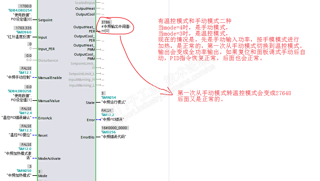

有温控模式和手动模式二种
当mode=4时,是手动模式,
当mode=3时,是温控模式,
现在的情况是,先是手动输入功率,按手模模式进行
加热,是正常的,第一次从手动模式切换到温控模式,
输出会变成全功率输出,如果复位和面板调式手动后自
动,PID指令恢复正常,后面也会正常。
