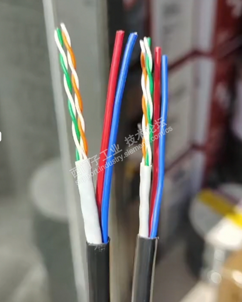

推荐使用网络电缆与DC供电同一通道。
估计今后应该推那种 POE。
