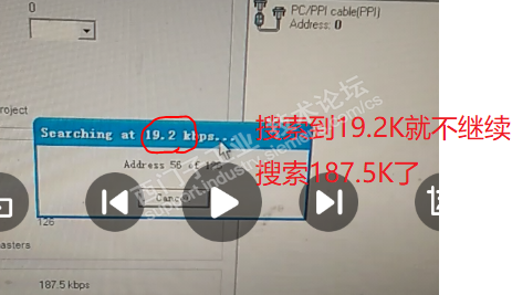

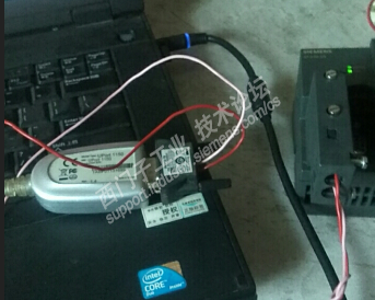

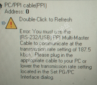

前几天朋友给我一个S7200_CPU226,我使用UPort 1150进行通信时,
在自动搜索波特率时只搜索9.6K和19.2K波特率,我设的是187.5K的,
用UPort 1150我之前试过CPU224的,是可以通信的,不过当时自动搜索到的波特率是19.2k,

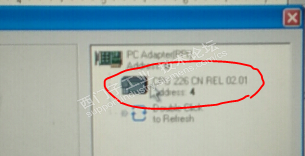

可是今天这个用UPort 1150进行通信怎么也连不上,后来我用西门子的适配器进行连接,连接上后波特率是187 .5K,
知道波率后,我再用UPort 1150进行通信,波特率改为187.5K,仍然是只搜索9.6K和19.2K,我想可能是UPort 1150只能搜索9.6K和19.2K,但我不知道CPU226是否也可以通过硬件组态来象300那样进行更改,200的PLC 我没有用过,只是测试过一次。
