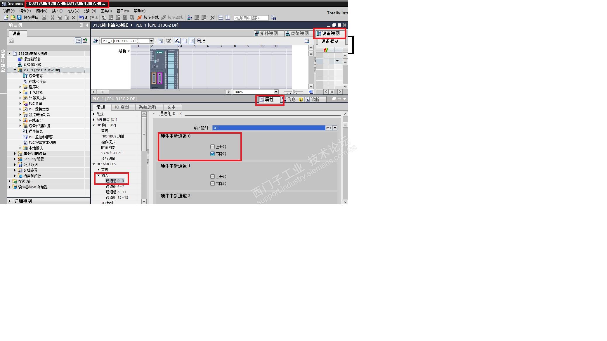

创建一个313C项目,在cpu属性窗口中定义外部输入下降沿中断:

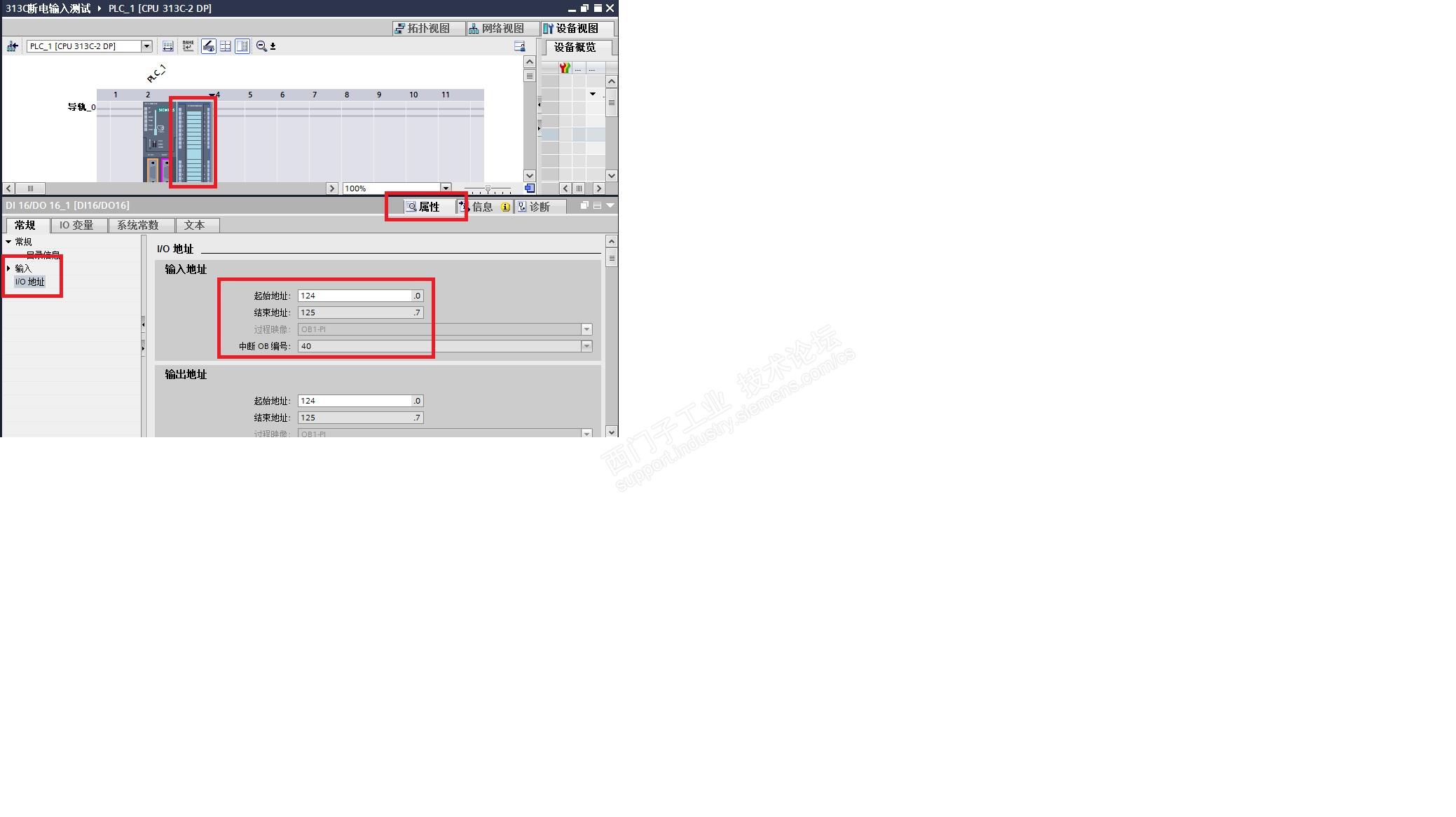

集成I/O地址及中断OB40:

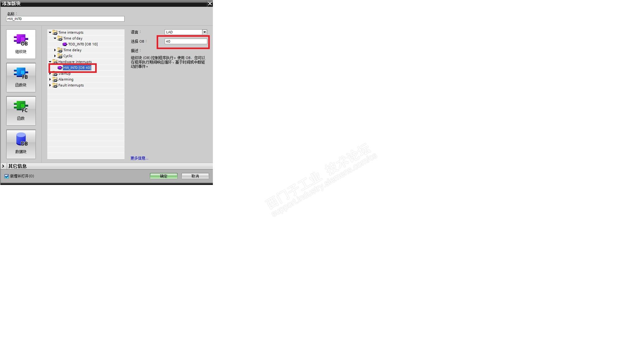

组态后I124.0的下降沿触发OB40外部输入下降沿中断:300需要人工创建OB40.

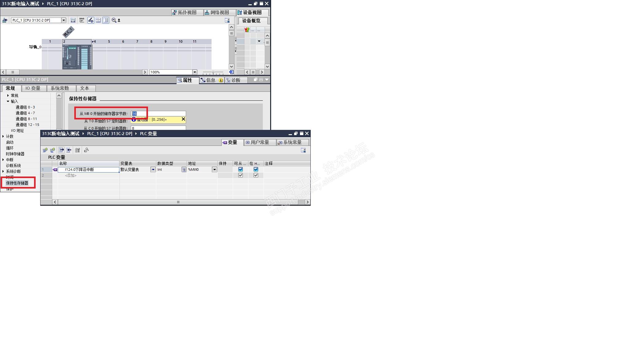

为记录I124.0下降沿中断次数,创建一个带保持型寄存器的MW0变量:

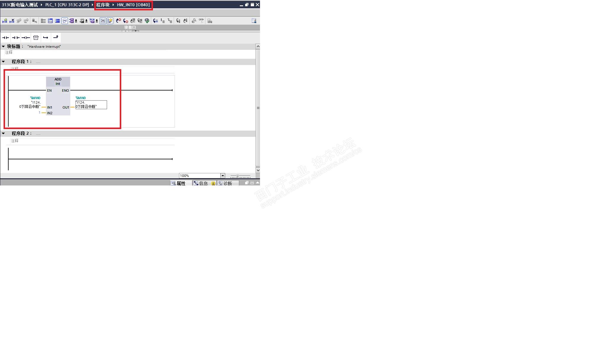

创建OB40中断次数记录程序:
