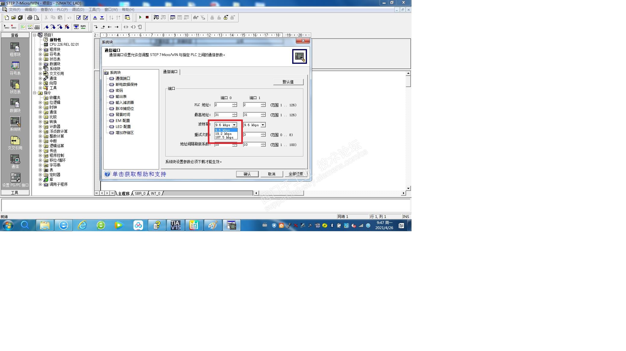

在系统块中可以设置3种通讯频率,图示:
9.6/19.2/187.5kpbs
