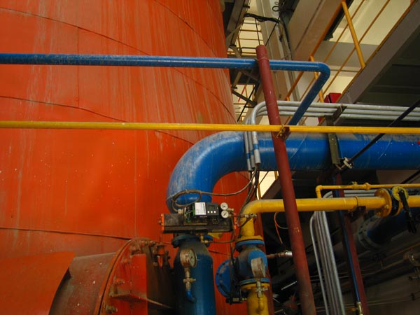

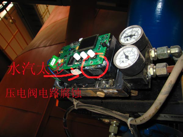

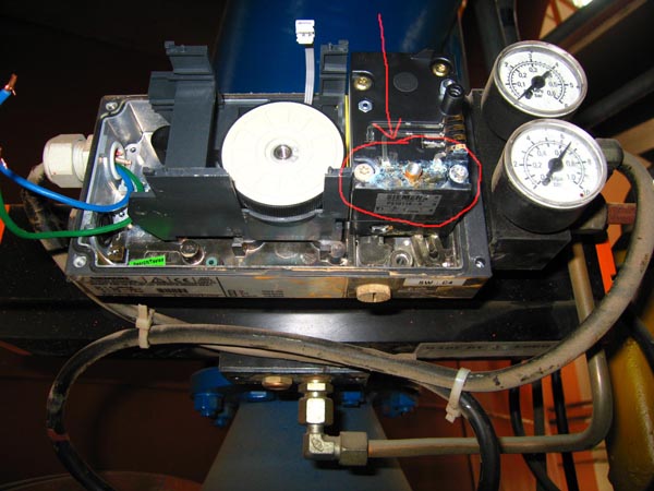

因用户现场压缩空气带水,所以,用户通过一个干燥过滤装置来消除水汽。但因其他人员误操作,通过旁路进气,进入阀门定位器内,出现阀门定位器无显示,漏气等情况。
上电检查气路时,居然定位器内部喷水,压缩空气带水非常严重,通过如下图片可以看出。所以,一定要保证气源干净,没有水蒸汽!
现场安装多台定位器
