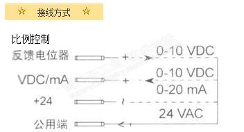

第一次用交流的阀,有一个比例阀,接线如下
用了一个220vac转24vac的变压器,但是24vac又不分不出来火 零。其中反馈和控制0-10v要接PLC的模拟量。
就需要PLC的模拟量M接图上的阀的公共端,会不会这个公共端正好同时接的变压器出来的24VAC的火,这样把PLC点烧了。
1,交流24VAC怎么分正和公共端。2,交流24V能和PLC直流M混接?
