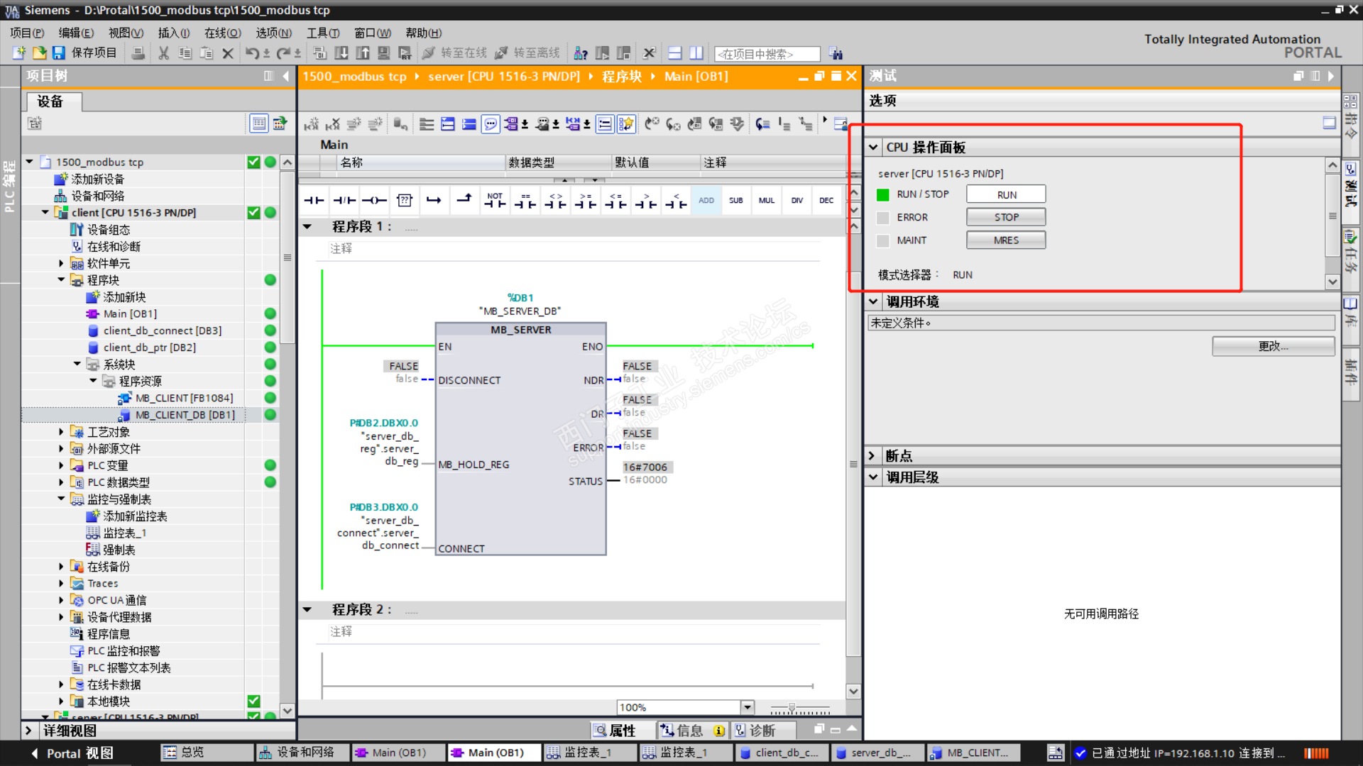

仿真的软件为博途V16,
modbus tcp的server和client功能块是v5.2的,
仿真软件为plcsim advance 3.0 upd2.0,
选用的设备为cpu 1516-3pn/dp的plc。

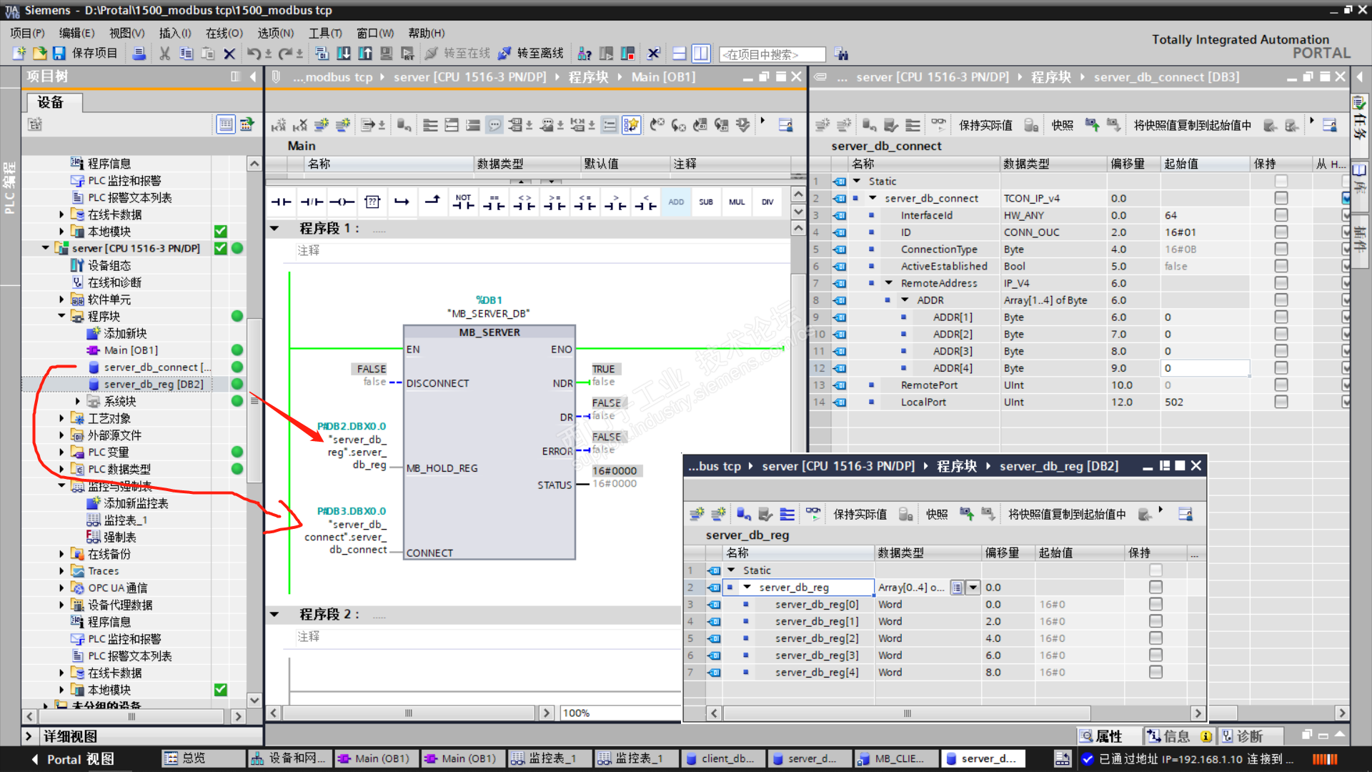

第一,分别在博途插入2台plc,分别对plc的以太网1口进行ip地址的设置及plc名称的定义,注意网段要与电脑的网段在同一网段。
第二,打开plcsim advance 3.0 upd2.0软件进行通讯测试,看看是否能与PLC建立连接,连接正常显示绿色指示灯。
第三步,在两台PLC中,一台调用server指令,一台调用client指令,分别对指令管脚和db块里进行定义赋值,其中,每个db块都是非优化的。
第四步,下载程序及监控测试。

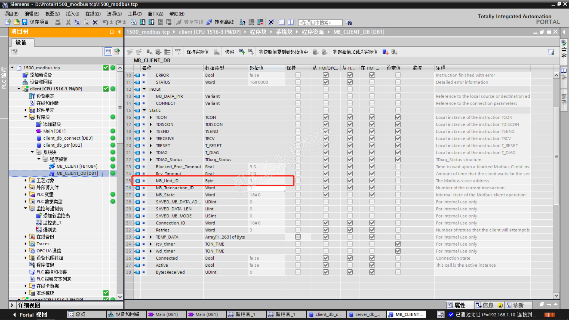

注:当走modbus tcp通讯访问采集rtu的数据时,client中程序资源的db块的id地址要修改为1.
其中,如果client开始写数据了,可是server还在报错的话,管脚设置没错的话,让PLC的状态run→stop→run一下,server就开始接收数据了。
