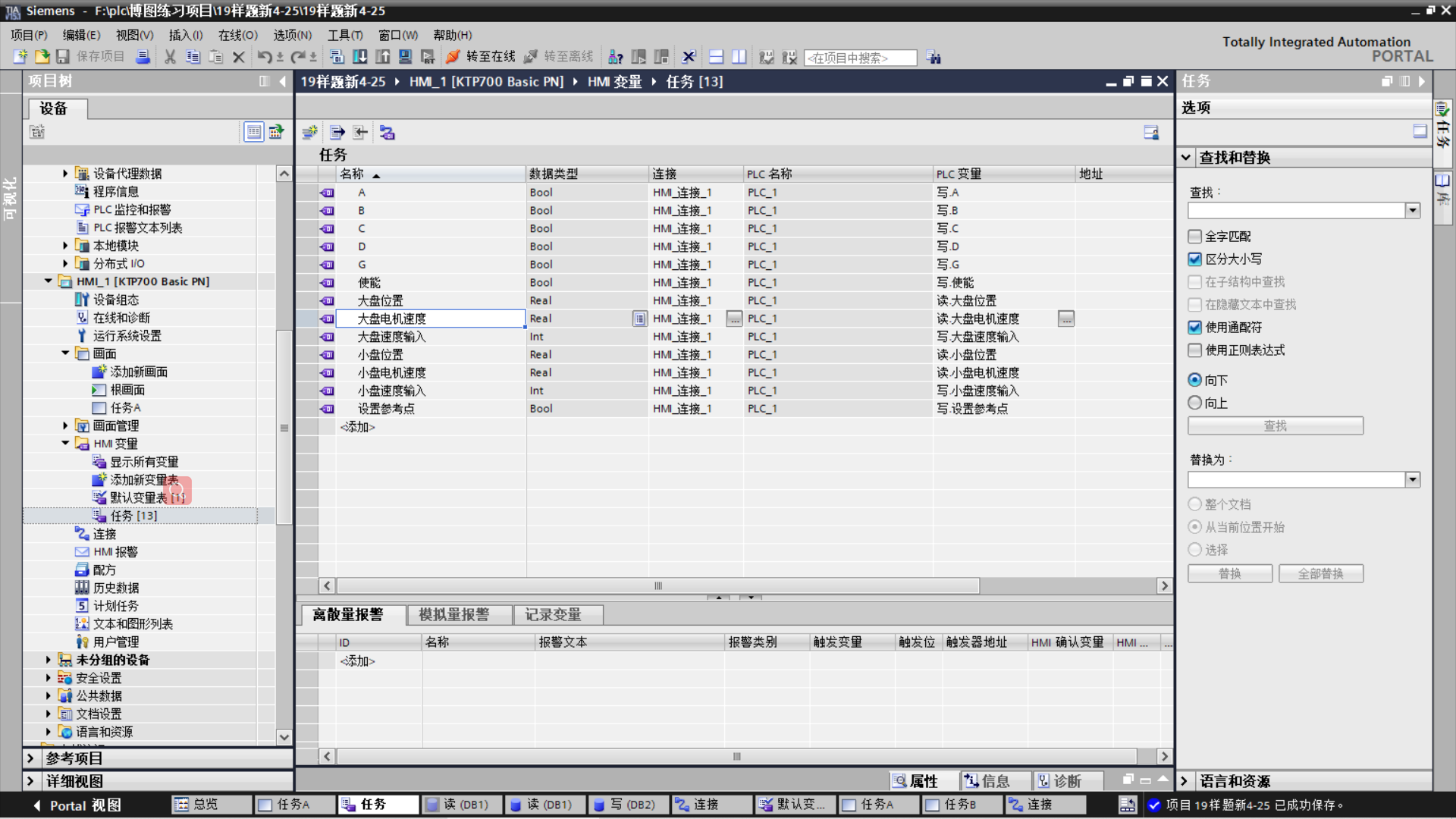

博图画面里面io域显示nan怎么回事?
手机用户20200424680Z48
    20
注册时间:2020-04-24
博图画面里面io域显示nan怎么回事?
1182
2021-04-28 09:19:31
我用的是博图组态1500,然后通过自由报文与s120通讯,我从s120里面读轴的位置(在dcc里面已将位置转化为real型),在博图里面为轴的位置定义real型,starter里面报文也是为它分配了两个字的长度,但是轴一运动,在hmi里面的io域就显示nan,不知道哪个地方出了问题?求指教。
