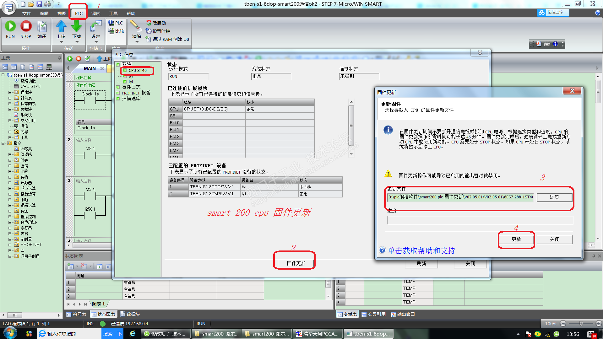

1,网上下载s7-200smart plc的cpu固件更新软件(V2.5版),用sd卡插入plc断电、通电自动更新固件。或pc机连接plc在线更新固件。

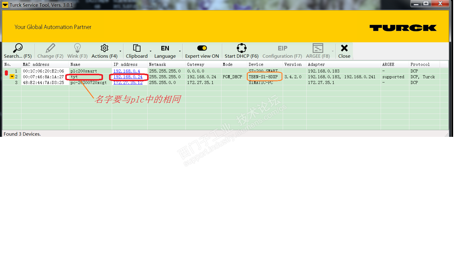

2,设置图尔克远程模块的ip和名称(小写字母)--打开图耳克软件 Turck Service Tool设置与plc同一网段ip。

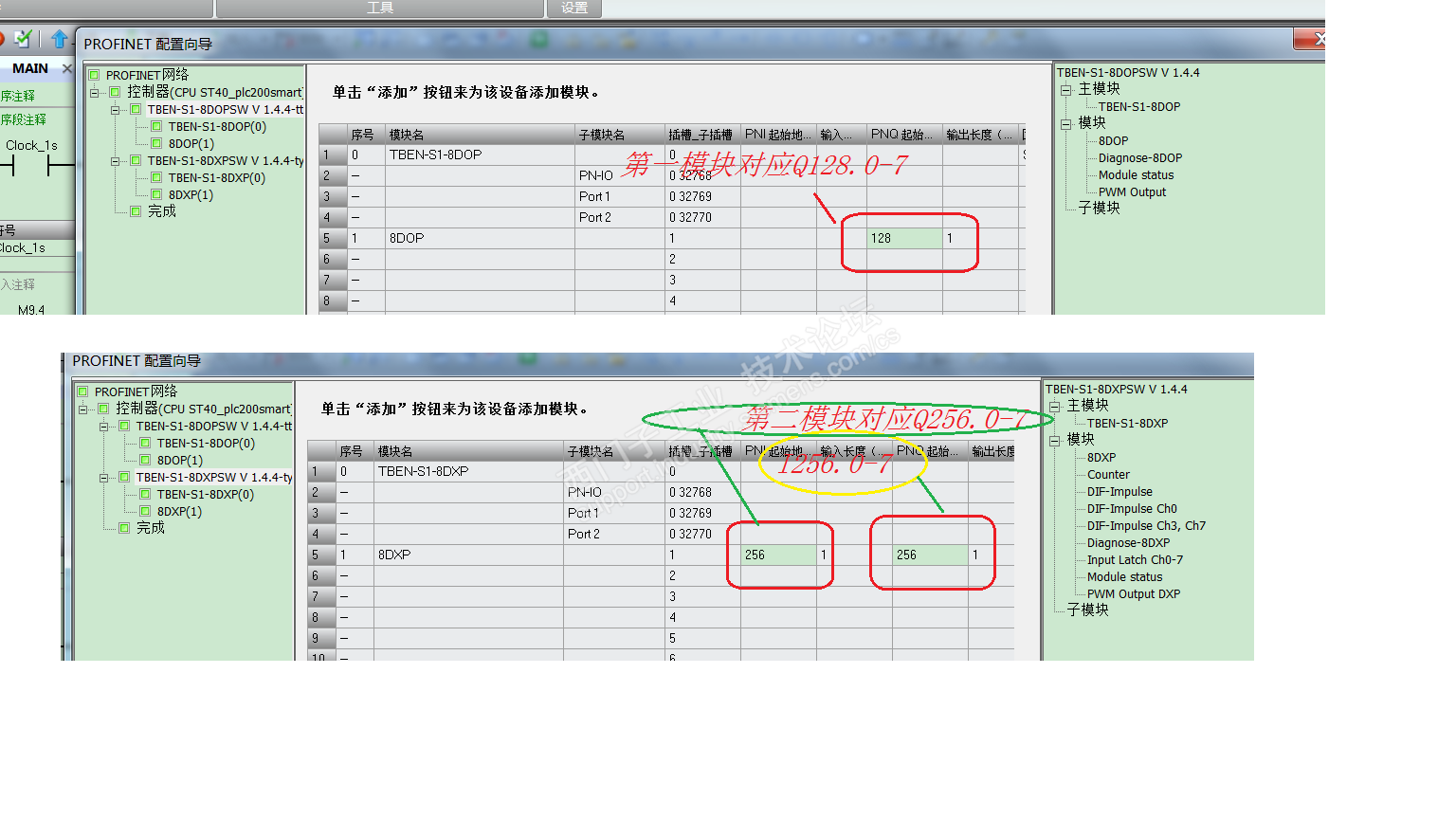

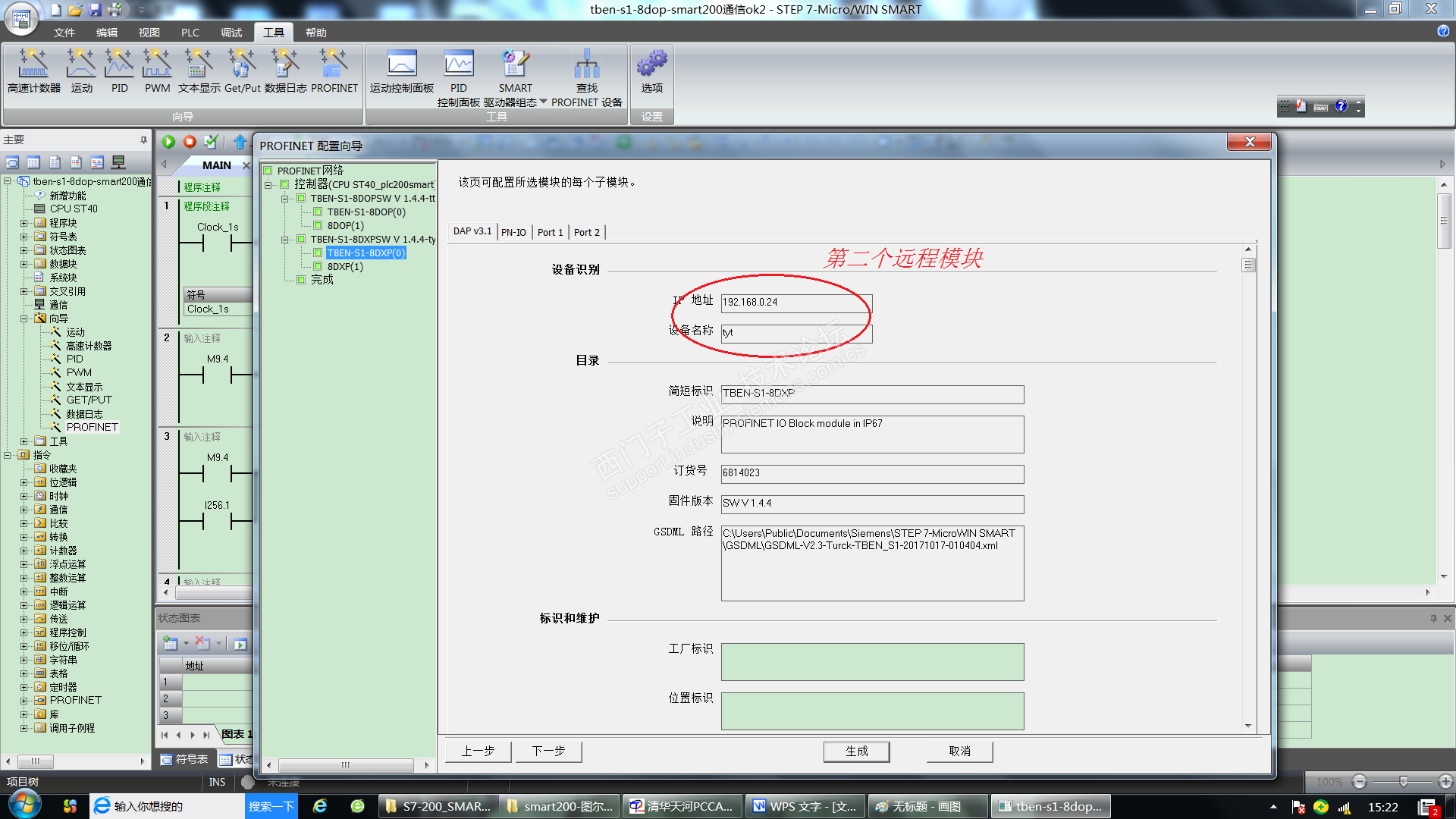

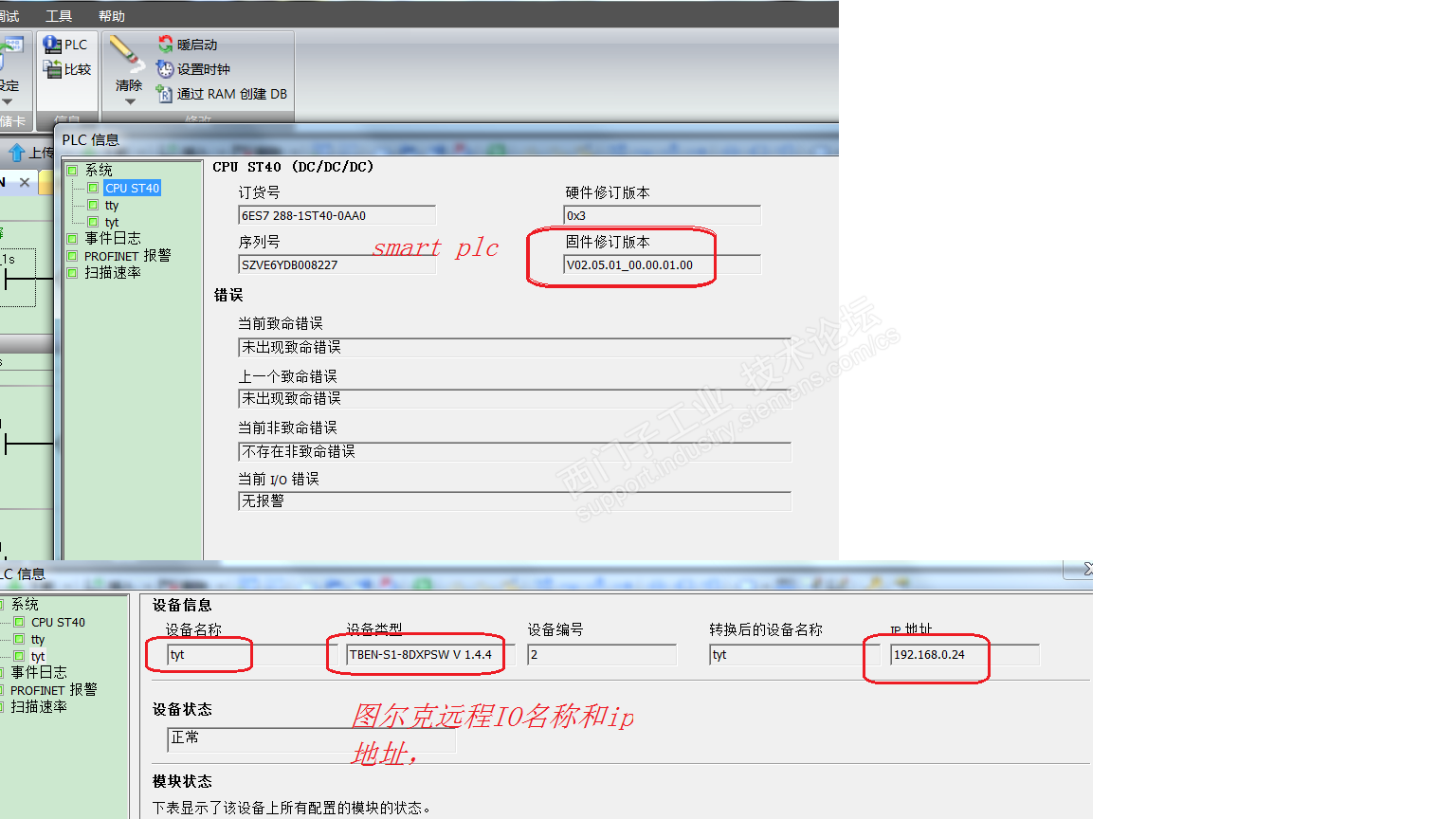

4,配置profinet网络,加入配置图尔克远程模块,存盘下载。在plc可诊断连接状态。

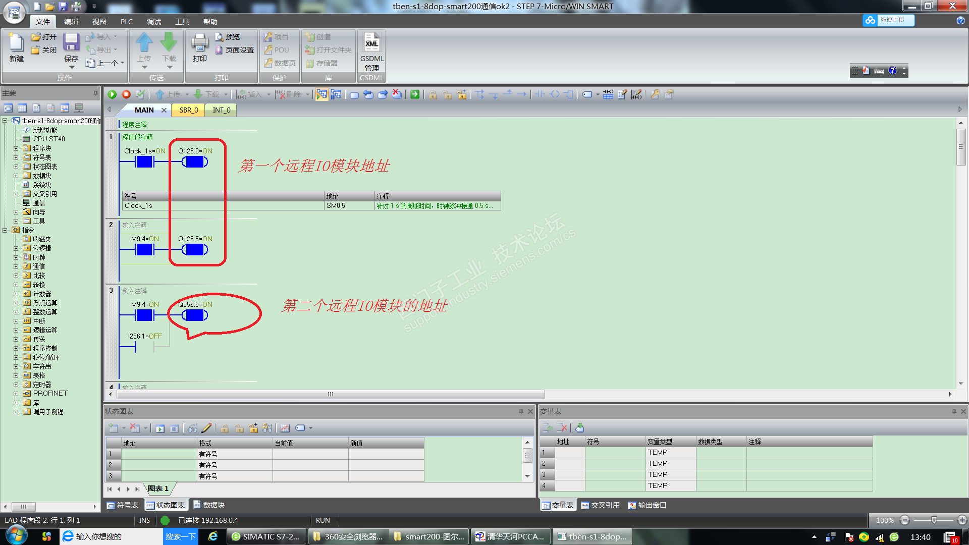

5,运行程序,plc的error灯闪亮表示网络没连上。图尔克的bus闪亮绿灯,表示网络没连上。
网上下载s7-200smart plc的cpu固件更新软件(2.5版)pc机连接plc在线更新固件
设置图尔克远程模块的ip和名称和 IP地址
