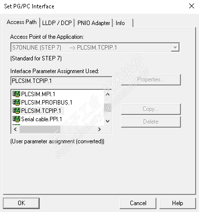

回复:HMI仿真连不上PLC

您检查一下虚拟机里面的PG/PC 接口设定,如下图:
如果使用的是softbus的仿真应该选择PLCSIM.TCPIP这个选项,如果使用的是PLCSIM adv的网卡仿真应该选择下面的Siemens PLCSIM Virtual Ethernet Adapter.TCPIP选项。
