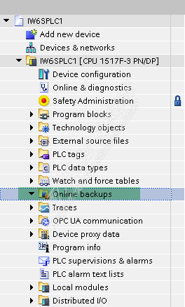

抱歉,您参考一下:
1、在TIA 菜单栏的online下会有一个在线备份的选项,如下图:
2、备份后的文件会在项目树的文件内,如下图:
右键备份文件恢复到CPU中即可。
