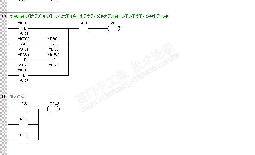

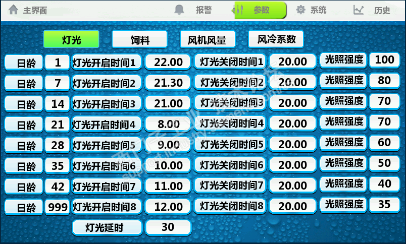

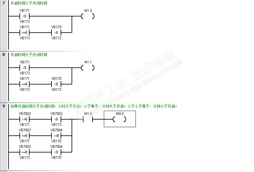

200 smart PLC怎么简单的写一个定时开关灯的程序?例如我的开灯时间可能是从22:00-21:00,或者是从8:00-14:00。自己写了一个感觉算法笔记复杂。大神们有没有简单点的?
我是有一个表格,会随着日龄变化每天的开启和关闭时间都在变化。表格如下,时间随便写的,因为客户也有可能这么写,。
