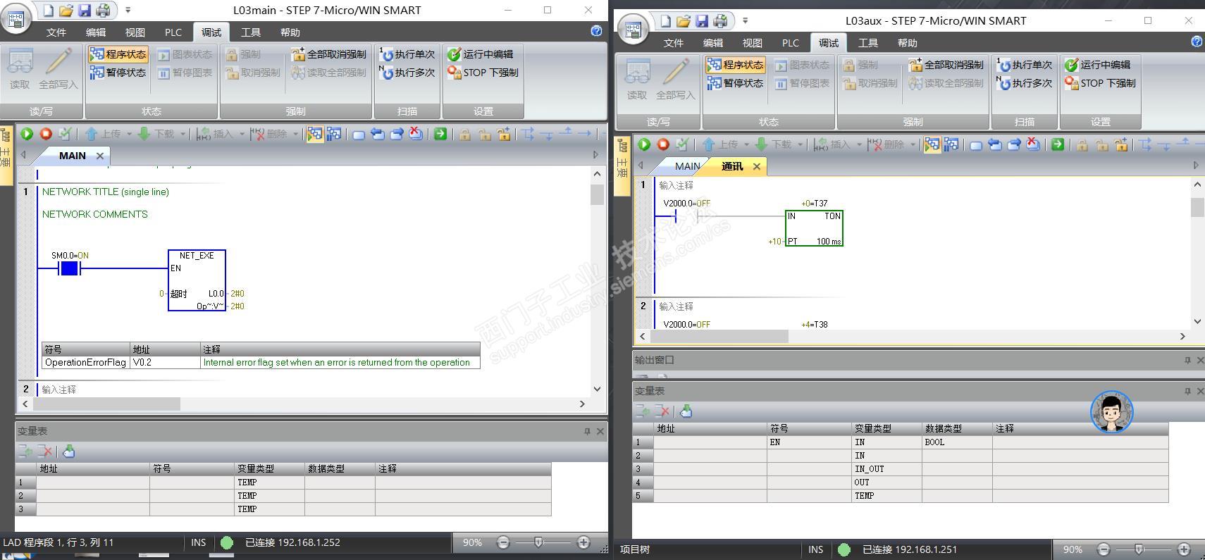

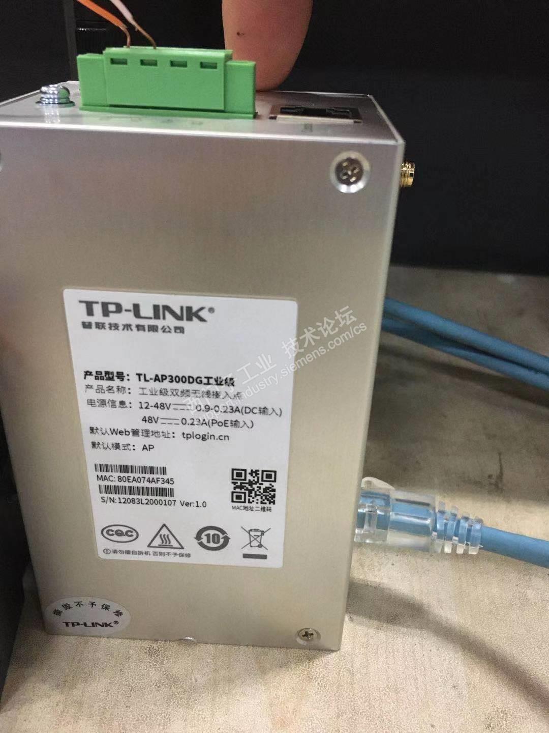

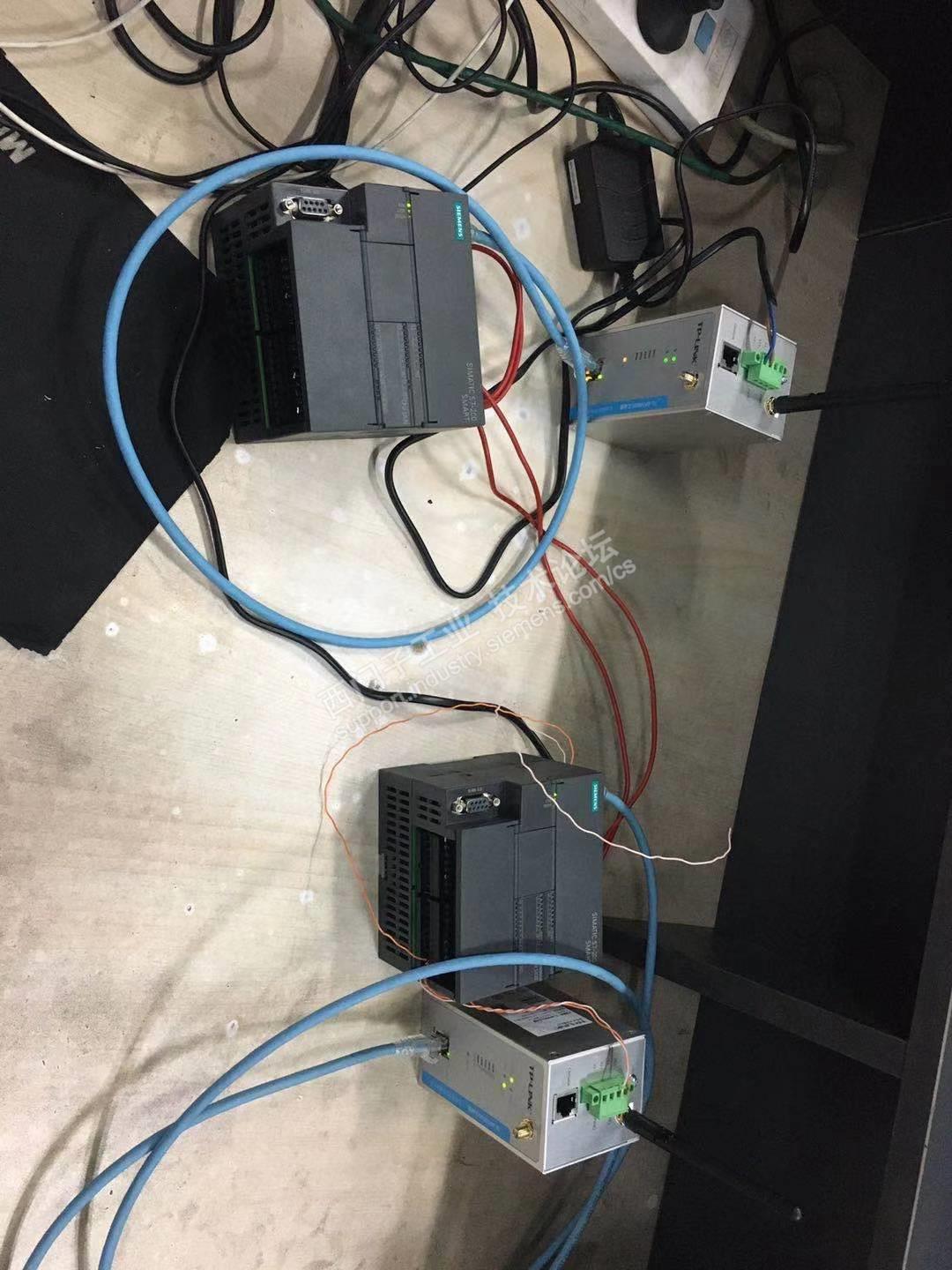

两台200之间用向导完成PLC之间Get/Put以太网通讯,AP为TP-Iink的TL-AP300DG一款工业级产品。利用两个AP桥接实现PLC的无线通讯。
PS:我的应用是代替滑环,已经安装在设备上了,主要看AP设备的稳定性,如果经常断网的话,计划再用485口通过无线ZigBee做冗余。实际应用可以见我另外一个帖子无线PROFIBUS  http://www.ad.siemens.com.cn/club/bbs/post.aspx?a_id=1211271&b_id=4&s_id=24&num=48#anch
