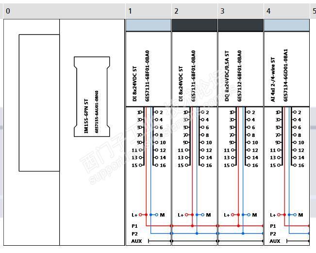

回复:IO模块中电位组概念怎么理解?灰色与白色?

嗯,这个在第一阶段时ET200SP硬件时讲的。默认的深色代表使用之前的电位组,端子模块(TM)中的P1P2总线与前序模块联通;而如果更改组态为浅色,代表开启一个新的点位组,端子模块从硬件订货号就与之前的深色模块不一致,P1P2总线与前序模块不连通。
注意,IM后的第一个槽位必须使用浅色TM组态一个新的电势组。
具体的电路图,如下所示:
