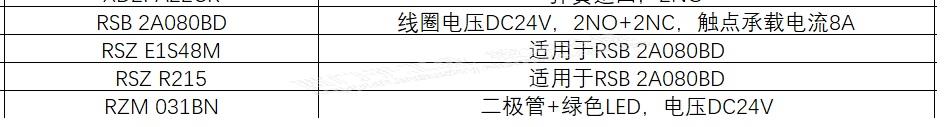

1、常规的控制回路是PLC DO→DC24小型继电器→AC220V接触器,各环节加装必要的续流二极管或RC回路保护,如果在振动较大场合还需要配置防松动卡扣。
2、继电器输出型PLC允许直接拖动不频繁启动,线圈电流小于触点额定电流的接触器,但是对触点寿命是有影响的,不推荐。
3、奉劝各位在设计电路时不要仅考虑成本,我们做的成套电气不说是百年工程吧,基本也应该保证客户正常用个十来年,这是基本的职业道德,不要仅满足于质保期内能混过去即可。
最后奉上我最常用的小型继电器四件套供各位参考
