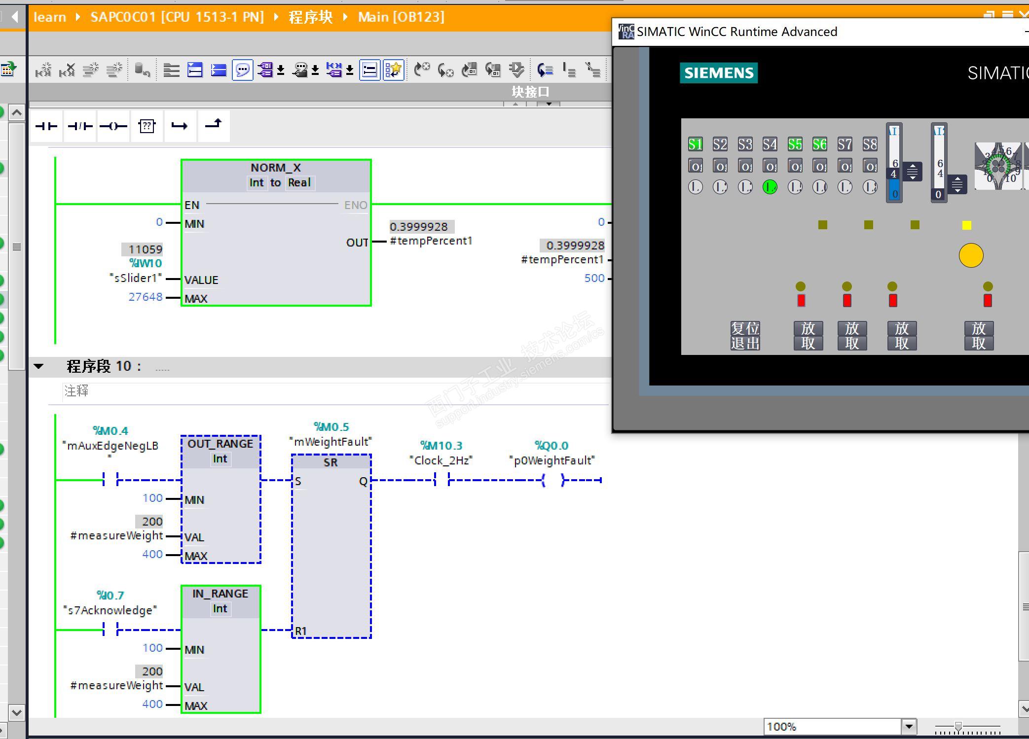

  重量测量故障时闪烁没有问题,测量正常时和没有测量时都不亮,这里是不是有问题,是不是应该改成测量正常时常亮,没有检测时熄灭。
