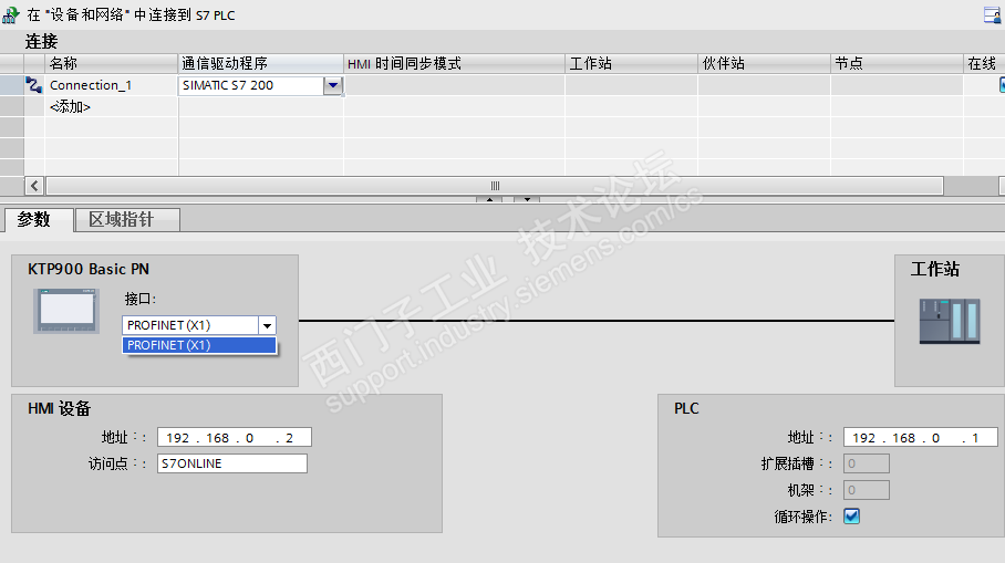

smart200可以通过网口连接TPC900 BASIC PN吗
无法定义
注册时间:2016-05-25
1081
2021-05-01 23:26:03
准备做个项目,费用问题,又需要屏幕有历史记录导出功能。smartline只能记录5个变量。tpc900basic可以记录10个。所以选择的后者。在博图连接plc组态时,发现一个问题。看视频,博图选200就是代替smart200
KTP 900BASIC  PN连接 200,连接里只有PROFINET X1
TP900COMFORT  连接200,连接里有以太网和IF1B
请问,KTP 900BASIC  PN连接 200里面所指的PROFINET X1  ,是不是就是网线连接,因为下面可以输入plc和屏的IP地址。请有经验的朋友帮忙解答下,因为这个问题,选型还没有最终定下来。谢谢
