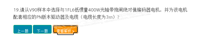

老师您好,有几个问题请教下。

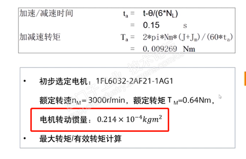

问1:根据课程中给出的电机端得转动惯量和电机本身得转动惯量的值求得结果为:
0.0002kgm2 /  0.0000214kgm2 ≈9.35  ,但是建议是在5以内,这里为什么超过5了?

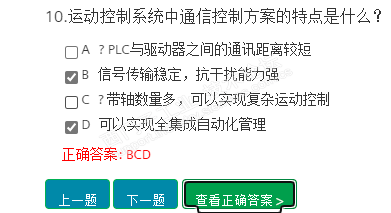

问2:答案C、通讯控制Epos确实可以实现带轴数量多,但是如何实现复杂的运动控制呢?
问3:除了用FB284控制111报文,还可以通过什么方式控制111报文?
问4:可不可以给下上面所说的V90的选型文件,我只找到了380V的V90选型文件,没有找到220V的。
