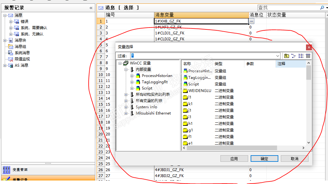

您好,您看看这个图片,课程中说WinCC的消息变量会写入变量管理,这里的消息变量不是我在变量管理所选择的吗
过程值归档变量选择激活后是不是也会写入变量管理?

用来组态消息的变量肯定会先在变量管理器中创建
课程中说的应该是当变量组态了消息,那么在项目运行后会注册到变量缓冲中做循环刷新,就是循环从控制器中读变量值
